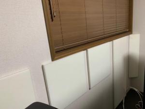

ついでに、防音のため、スピーカー裏に吸音パネルをつけることにしました。
出窓が邪魔で市販の音響パネルだと設置できないので、サウンドスフィアにオーダーメイド注文しました。
価格は、市販品の定価+送料でした。
結局、下記構成になりました。
・POST ×2
・TILE450 ×2
・TILE オーダーサイズ ×2
・PYRAMID ×4

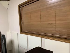

スピーカー裏はこんな感じですが、

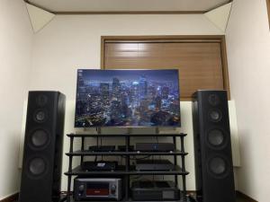

表から見ると
うまい具合に隠れました。
肝心の効果ですが、反響音が減り、センターの音に集中できるようになりました。
