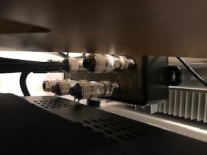

M12 switch gold 使いこなし
2019年10月14日
ごつい、硬い、音がいい
三拍子揃ったこのswitch、いろいろ悩んだ末に上手く設置出来ました。
何しろケーブルがごついので、平らな面に置こうとすると引っ張られて浮いてしまったり。
硬い二本のケーブルがお互いに喧嘩してしまいます。
そこで一案横に設置してしまおうと。
実はこのスイッチ、元は産業用でDINレールに固定できるらしいのです。
確かに裏にマウント用のネジ穴があいてます。
ただ、残念ながら専用マウンターはカタログにもない状況。どうせ高いだろうと思いテレガートナーには問い合わせしませんでした。
モノタロウとかで調べればフリーサイズのDINレール用プレートは手に入ります。
ラックの支柱にDINレールを固定して、マウントしたのがこの画像
我ながら上手くできました。
空き端子にはショートピン、アラーム用コネクタは機能してないとのことでしたので、ショートはさせず、専用端子を手に入れて自作カバーを作りました。
省スペース、ケーブルも綺麗に真っ直ぐ。スッキリです。

    細かな話しで恐縮ですが、防振のための空き端子用コネクタは安く手に入るのですが、ケーブル側を塞ぐのに悩みました。
    実は簡単なアイテムで解決しました。
    何とパチンコ玉です、、笑
    コネクタをバラして中にパチンコ玉を一つ入れると簡単に塞げます。
