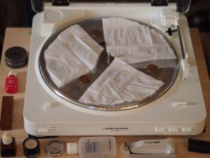

1万円以下で売られている簡便なフルオートレコード
プレーヤーの音が良いんだそうだ。 これは十数年前に
出ていたAIWAやその他のメーカーのプレーヤーの音を
聴いたことがあるので私も知っている。それだけでは
驚かない。しかし、途中からターンテーブルがプラス
チック製からアルミ製へと変更されたので、その対策
としてレコード盤を10円玉で3点支持するのだという。
むーーん、そんなことをするのかー。実はレコード盤の
3点支持は以前に1度だけ見たことがあって、そのときは
良い音がしていたのだが、あまりに今まで思っていた
常識とは違っていたので、言葉も出ず唖然としていたの
だった。
大量の未聴のレコードを聴くためにフルオートプレーヤー
を愛用しているが、もう1台買った。

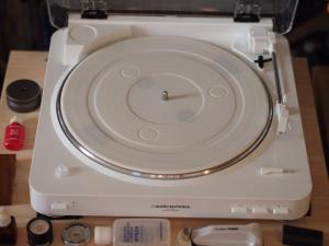

オーディオ・テクニカのAT-PL300。この手のプレーヤー
はとても便利だ。聴きだすとやめられなくなる。
付属のターンテーブルシートは薄く柔らかく空洞が多い
が、これでもダメってわけではない。

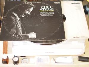

たまたま試聴用に使ったのは順番待ちして積んであった
チェット・アトキンスのレコード。中古のジャズコーナー
に入っていたものだが、聞いてみると全然ジャズっぽくない。
ギターとストリングスが入っている。
まあ、それはいいとして試聴。2〜3曲聞いたあとでテーブル
シート交換。

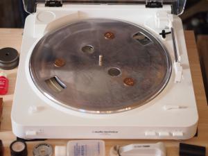

10円玉で3点支持して、レコードとターンテーブルのすき間に
ティッシュを敷いておく。まずは指定どおりにして聞く。
むむ、たしかにちょっと曇りが取れて爽やかでうるわしい
ような音になってきた。うーん、やっぱり3点支持って良い
のか。レコード盤ってガッチリと抑えつけて振動しにくい
ようにするもんだと思っていたが、そうとは限らないんだ。
これで金属の鳴きが伝わって来るのを回避するらしい。
「そっ、それにしてもティッシュって何なんだ!?、
ティッシュはないだろう!!ティッシュはっ!!」
ティッシュを取って試聴。うーん、少し曇った感じに
戻ってしまう。見た目には変なティッシュだが何かの役目を
しているようだ。レコード盤とターンテーブルのあいだに
すき間が出来るから吸音でもしているんだろうか??。
ティッシュ1枚で制振しているとも思えないし。

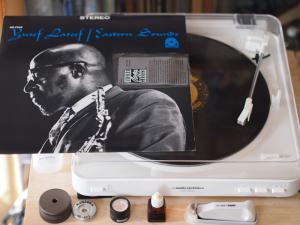

音が良くなったのでいろいろなレコードを聞いてみる。
再聴して良かったのはユセフ・リードさん。サックスと
フルートとオーボエも吹いてる。

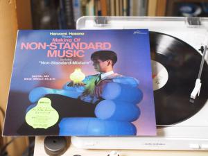

若くて首が細い細野さん。

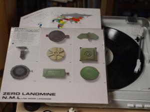

坂本龍一の地雷ZEROキャンペーンのレコード。
地雷地図付き。
対人地雷はオモチャのように、興味を引くような、触りたくなる
ような色形をしている。

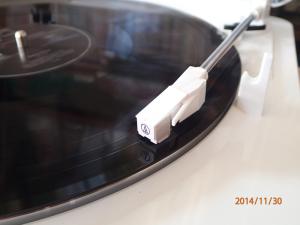

アーム、シェル、カートリッジ、全てが一体型なのが音が
良くなるツボのひとつ。

  1. こんばんは。
    やってますね~。
    我が家ではあまり出番が無くなりましたが、AIWAとSONYブランドのものがあります。どちらも10円玉で3点支持ですが、アルミVerではティッシュの上に10円玉を置いています。
    お時間ありましたらぜひお試しを。
    byこたちゃん at2015-01-15 23:35

  3. こたちゃんさん、ベリウッドさん、レスどうも。
    AIWA残ってるんですか。いいですねえ。
    アルミターンテーブルではティッシュの上に10円玉で
    したか。また試してみます。
    by青いコゴミ at2015-01-16 07:10
