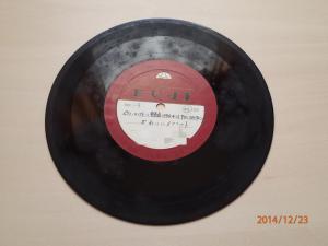

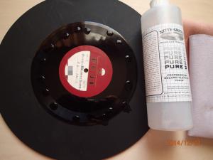

棚を整理していたら変なレコードがでてきた。
むかし昔にどこかの王子様が弾いたピアノだ。
ベタベタしたビニール袋にくっ付いて入っていたもの
を何とか救出する。通気が悪いせいかカビがべったりと
生えている。溝が埋まりそうだ。

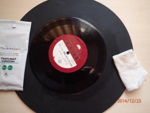

とりあえずコンビニのウエットティッシュで汚れを
拭き取る。これだけでも見た目はかなりキレイになる。
ノイズも少し減るが、もっと減らしたい。ウエットティッシュ
はアルコールが入っていない除菌タイプでないものを
使った。

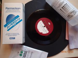

もう少しなんとかならないかと思い Nitty Gritty を使って
みる。ポタポタと液をたらす。
アマゾンで買ったマイクロファイバークロスで拭き取る。
吸水性が高いのでレコード盤を拭いていたらキーキーと
音がしてちょっと不安だった。それであまり強くは拭いて
いない。
この状態でも音を聴いてみたが、ちょっとスッキリとは
してきたが、まだまだノイズは残っている。 液で濡らして
おく時間が短かったとか、拭き取り不十分か、液で汚れを
浮かせた後で吸い取るような専用機械を使わないと効果が
充分にでない、などが考えられる。

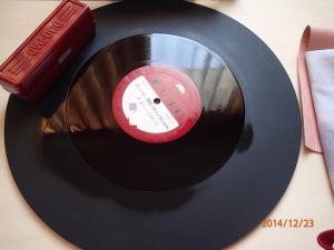

そこでちょっと怖いのだが奥の手を使う。
パーマクリーン。
これもだいぶん前から有って、使って無くなったので一度買い
足している。ノイズを減らす効果は強烈なのだが、レコード
をかけると針先に黒くてベタベタした汚れが付いてくるので
「レコードが溶けているんじゃないか???」と不安に
なってくる。 今回はやむをえず使う。

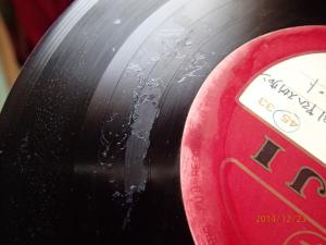

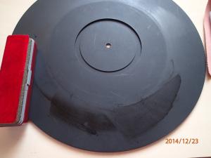

スプレーしてレコード盤上を液で満たす。
そして専用ベルベットで拭き取る。

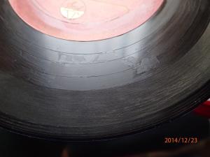

あ?、あれあれ?、あああ?
レコード盤の表面がポロポロとむけてきた(; ̄O ̄)
ここまでやってしまってから別紙で注意書きが入っている
ことに気が付いた。
「成分不明のプライベート盤や特殊盤には絶対に使用しない
でください」と。
ああ、(;_;)もう遅い、遅すぎる。・゜・(ノД`)・゜・。
例によって針先にはどっさりと黒い汚れが付いてきた。
東京防音のテーブルシートもベタベタしてきてダメージを
受けた。
最後のはどんな音だったか覚えていない。
いったん終了。またつづく。
