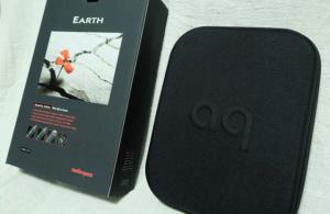

その前に、導入したRCAケーブルのお披露目から先にさせていただきます。

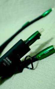

今回導入したRCAケーブルは、audioquest 【EARTH 72V DBS】になります!
現行のaudioquest上位ケーブルの中で、中間のグレードに位置するRCAケーブルです。
約10万円程度のケーブルになります。
実はここでは紹介してませんでしたが、【Victoria 72V DBS】も導入しており、その印象が良すぎて今回の導入に至りました。
効果は、スピーカーを変えてしまったのでなんとも言えませんが、audioquestらしいハイファイでかつグッドリプロダクションの共存を果たしていると思います。私のシステムで異彩を放つifi audio 【iDAC2】に繋いでいますが、まるでこのDACで不満がないほどです。
それぐらいにはこのRCA以降のシステムとの親和性が非常に高く、本来システムのバランスとしておかしいiDAC2が負けていません。

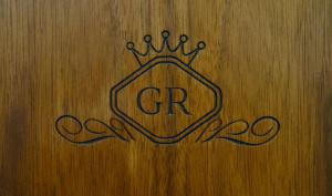

ゴールドリファレンスシリーズは、風格があってカッコ良いですよね。
TURNBERRY/GRは、ウォールナット無垢材/突き板仕上げ・高剛性ブレーシング(添木)内部加工が施されておりますので、非常に綺麗な木目の色が出ております。
まるで家具のように生活空間に溶け込みますので大きなスピーカーでも圧迫感はあまり感じられませんでした。

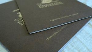

さて、付属品も見ていきましょう。

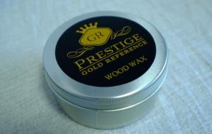

ワックス、オーナズマニュアル/説明書、ジャンパーケーブル、スパイク、ゴム足がそれぞれ付属されておりました。
ワックスは、直接ターンベリーに施すことでさらに味わい深くなるので非常に楽しみです。
オーナズマニュアルには、コピーではなくしっかりと手書きで私のターンベリーの品質チェックをしたサインが記述されており、さすが高級スピーカーなだけあります。

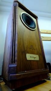

早速音出しです。
今回、スピーカーとRCAケーブルの入れ替えを行いましたので、アンプは変わらずSPEC RPA-WSTとなります。
この時点で既にニヤける程の音の響きがターンベリーから溢れ出しました。
しかし、RSP-701も繋げているためかなりビシッと真ん中にくる定位になってしまい、響きが少し損なわれている気がしました。
ここで購入店のダイナミックオーディオ様に問い合わせです。
すると、「タンノイの響きでしたら平行置きで壁になるべく近づけると面白い結果が出ます。おすすめです。」とのことで、早速平行に!
すると、真ん中にビシッときていた定位は程よく拡散されて音が解れました。同時に埋もれていた微弱音が響きと共に出てくる様になり空間がかなり広く感じられましたが、ヴォーカルなど聴きたいエッセンスはちゃんと真ん中に定位するので非常にバランスが良くなりました。
これはすごい!と感じ、あとは自分好みの音になるまでセッティングを詰めました。結果、もう少し聴きたいエッセンスが真ん中に定位した方が気持ちが良いので、平行から15度ほど内振りに変更。
すると、まるで別次元の音が・・・!同じスピーカーから出てるとは思えない音が出てくるではありませんか。
エージングでどれほど化けるのか、まるで検討がつきません。もう既にELACの空間表現をとうに超えてしまっています。
ちなみに、この時点でサランネットは外していません・・・。恐ろしい。

  2. 蛇足ですが 付属のワックス、相当匂います。 年末休みの最初にワックスがけしましたが しばらく寒空で窓開けていました。
    byKE2 at2017-07-18 15:41
