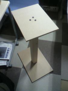

 3000円でスピーカースタンドを作りました。
 前の記事で、スタンドについてありがたいアドバイスを沢山頂いたのですが、申し訳ないことに今回は訳あって一つも実践できていないです。次の機会に是非実践させていただきたいと思います。
 また、スタンド自体は1ヶ月ほど前に既に作り終えていたのですが、学校の文化祭やテストなどで今更ながらのブログ更新となります。
 ・・・そんなわけで、出来上がった粗末な台がこちらになります。

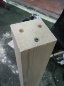

 天板、底板はMDF、支柱は安い赤松材で、このように鬼目ナットを支柱に埋め込んで作成しました。
 画質悪いですね。
 とりあえずスタンドについてはこんなところです。はぁ。つまらない。

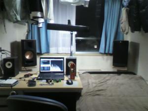

 で、スタンドを導入してどういう配置になったかというと、
 こんな感じ。スピーカーを机の上から脱出させて、スピーカー同士の幅も広くとれたので、そういう当初の目的を達成出来た、という面では満足です。壁からももうちょっと距離をとったほうが良いかな。
 ・・・とりあえずこのような形でスタンドを導入してしまったわけですが、音は導入以前の設置状況が酷かったのもありますが比べてそんなに悪くないもないかな、という印象です。音が部屋全体に広がった感じが増して結構楽しくなりました。以上。

  1. SPスタンド作ったんですね。天底板は鬼目ナットで着脱式ですか。
    細い角材だったら一本足じゃなくて2~4本足でもいいかもね。
    着脱式で変更可能だから、またやってみてください。スタンドはグラグラしないですか? まあ、そんなに激変はしないかもしれないけど、何が
    功を奏するかわからないので、やってみないと何とも言えない。
    スピーカーは部屋のコーナーに押し込まず、左右とももう少し中央に寄せたほうがいいかも。その場合は内側に向けず正面に向ける。
    スタンドの足を増やしてガッチリしてきたらボンドで接着したほうが
    いいかも。グラグラしないようにね。

  2. 青いコゴミさん、アドバイスありがとうございます。
    はい・・・このスタンド、グラグラしちゃってます・・・低音がボワついてるような気がするのも多分こいつのせいなんじゃないかと思っています。
    新しいスタンドを作るのはまた結構あとになってしまうと思うので、まずは配置の方から試してみようと思います。

  3. 低音がボワついているようなら、バスレフダクトにハンカチタオル
    を詰めて半分ぐらいふさいでしまったほう早いと思う。メーカー製のスピーカーは低音が出ている風に見せかけるために、ほとんどの
    スピーカーが低音が響きすぎているから、定番の調整法です。
    半分ふさいでも、まだ低音がボンボン響きすぎているようだった
    ら全部ふさいでしまってもいいです。どのくらいがちょうどいいか
    いろいろやってみてください。
    by青いコゴミ at2013-01-23 01:48
  4. はい。今はちょうど良さげなタオルを持っていないので、今度買って試してみようと思います。
    byながぴー at2013-01-24 22:12
