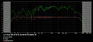

40万の法則に沿った場合の音と,そうでない音の比較はよそに見つけることができると思うので,ここでは同じ40万の法則に沿ってはいるが,特性の違う3種類のカーブを作って比較してみた.
-3dB@20Hz,-3dB@20KHz となるフラットイコライジングカーブ
-6dB@20Hz,-6dB@20KHz となるフラットイコライジングカーブ
-9dB@20Hz,-9dB@20KHz となるフラットイコライジングカーブ

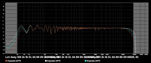

3つのイコライジングカーブを重ねるとこんな感じ
高域と低域の伸びが違うだけ.
で,聴いてみると3つとも同じバランスに聴こえる.
40万の法則が,ある程度普遍性があることが分かる.
違いは,
-3dB@20Hz,20KHzがもっとも空間表現が良く,ボーカルの自然さが際立つ.
楽器も“らしさ”がもっとも良く出てる.
そして全体に柔らかく暖かく聴こえる.
これは意外な結果.高域が伸びてるからキツく感じるかと思ったら逆.
ちゃんと高域が伸びてないと,音が不自然になって,むしろキツく感じる.
-9dB@20Hz,20KHzは,相対的に中域が濃くなるので,ボーカルの勢いが増す.
ただ,上記の通り-3dBと比べると,声の不自然さを感じる.キツさを感じる.
でもこれ,-3dBと比べなければ分からないと思う.そのくらいバランスのいい音ではある.

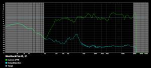

そこで,MacBook Pro 15インチの内蔵スピーカーの特性を測定してみた.
200Hz以下は,すっぱり切れてる...
どうも,電気的にカットしてるみたいだ.
200Hz以上は,±6dBの中にほどんど入っているので,驚くくらいフラットな特性.
40万の法則に従うと,低域の下限が200Hzなので,高域は2KHzまでということになる.
上が2KHzというのはどうも寂しいので,64万の法則に合わせて,高域を3.2KHzまでと考えてみる.
僕が使っているVOXという再生ソフトには,簡単なグライコが装備されているので,64万の法則で,4KHz以上をカットして聴いてみる.
