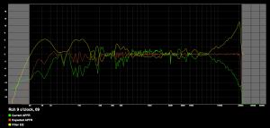

自分は一体どのくらいまで高域が聴こえているのだろう。
聴こえない高域はカットしてしまって、ツイーターにかける負担を減らしたほうが歪みが減って、音質的にはよくなるんじゃないか?
というのも、YAMAHAのツイーターJA-0506ですが、20KHzまでフラットにしようとすると、けっこうブーストしなければなりません。
17KHzで+9dB、20KHzで+13dBのブーストです。
(黄色線がイコライジングカーブです。緑線は実測値です。オレンジ線は、イコライジング後の補正予測値です。)
これけっこう負担かかってそうですし、歪みの原因になってそう...
ということで測定してみました。実験!実験!

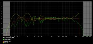

そして、オーディオシステムを使って13KHz〜16KHzの間でサイン波を出しながら確認してみると、14.5KHzまでしか聴こえませんね。
15KHzを超えると、なんと歪みっぽい音が聴こえてきます...
はい、ということで15KHzでずばっと高域カット!!
これで実際に聴いてみます。
いいですね。
エアが減ってしまったり、艶がなくなったりするかと思ったのですが、そんな感じはなく、20KHzまでフラットの時と比べて、ネガティブな印象は感じません。
むしろ、20KHzまでフラットにしていた時よりも、ツヤツヤに聴こえますし、とっても滑らかです。
聴こえもしないのに、無理矢理ブーストして歪みを増やしてたんですね、きっと。
ついでに40万の法則にしたがって、低域は26Hzでカットします。
これも低域に歯切れが出て、リアリティーも増し、いい感じです。
最低域と最高域をちょびっとカットして、ユニットの負担を減らすことで、歪みを減らす。
これが音のリアリティーを増すことにつながり、音楽を躍動させますね。
