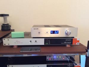

フルデジタルアンプQA100到着!
2015年09月11日
ようやく届きましたQA100!
QLS社製
デジタル入力オンリーのフルデジタルアンプ
100W+100W出力
超高効率の消費電力15W(←メーカーに尋ねた返答)、我が家での実測は28W
APEQとAES/EBUで結線
135Hz以下の低域用として導入。
これまでは、とりあえずという感じで、以前使ってたCROWN D-45を引っ張り出して使用してきましたが、どうももたつくというか、解像度もイマイチで、不満でした。
この帯域を真空管アンプに受け持たせるのは少々酷だと思いましたので、ここは自作せず、かといってトランジスタアンプはお金もかかりますので、デジタルアンプに賭けてみることにしました。
デジタルアンプは、笑っちゃうくらいあっさりとハイスピードな低音を出しますので、自分の目指す音には丁度いいと考えました。

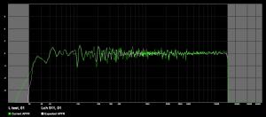

セッティングして、APEQで測定&イコライジング
緑のラインが、イコライジング後の予測値
白のラインが、実測値
いつもながら、予測値と実測値の一致度の素晴らしさにため息が出ます。この再現性の高さがあるので、私はAPEQに絶対の信頼を寄せています。
D-45よりも最低域が伸びてます。
