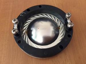

どうも片方の音圧が低い、時折歪みっぽさを感じる
というのは、購入当初から感じてました。
いつかダイヤフラムをチェックしようと考えておりました。
ALTECの1インチドライバーのダイヤフラムはリード線の断線トラブルが多いですから。きっと何かトラブってるだろう。。。
で、開けてみました。
そしたら、リード線の修理跡がありました。凹みもありますね。
中古ですから、まあこんなもんでしょう。
それにしても綺麗に修理してありますね。
こんなに細いリード線の半田付けするとは。。。

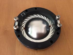

本来のリード線はこうです。

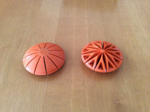

それよりも驚いたのは、タンジェリンフェーズプラグが脱落しちゃってますね。。。
写真を撮り忘れましたが、本来固定されているはずのプラグがとれちゃってます。
接着剤の経年劣化でしょうか。。。
歪みの原因はこいつかな。。。
どうやって接着しよう。。。
えーい!はずしてしまえ!!
ということで、左右2本とも、タンジェリンフェーズプラグは外してしまいました。

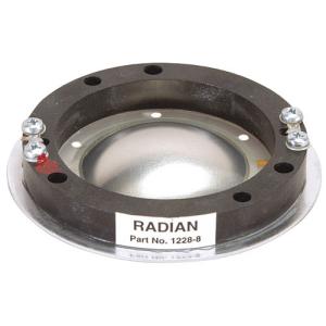

次に、購入したRADIAN製の互換ダイヤフラムを装着しました。
こいつの特性はとてもいいみたいです。
http://www.kozystudio.com/audio/diaphragm/distortion.htm
この特性データを見て、純正を買うのはやめました。
RADIAN製品の詳細はこちらをどうぞ
http://www.kozystudio.com/audio/diaphragm/diaphragm.htm

さて、RADIANに変更しますと。。。
クリアです。
いかに今まで歪んだ音を聴いていたのか、思い知らされました。
ボーカルの子音のきつさがなくなりましたね。
楽器のリアリティーが増しましたね。
すごくいいです、これ。
巷では賛否両論みたいですが。。。
あ、ちなみに、ALTEC純正ダイヤフラムを使っていた時も、このRADIANダイヤフラムに交換した後も、APEQを使って、フラットに補正した上で比較試聴しております。
さてさて、残る問題はタンジェリンフェーズプラグをどうするかですね。
そもそもこいつの役割って??
位相補正だけがその役割なのだとしたら、APEQがありますから、このフェーズプラグは無用です。
調べてみると、ダイヤフラムに空気圧をかけるためにプラグが必要とも。
となると、付けた方がいいのかな。。。
RADIANダイヤフラムに交換して、音圧下がりましたね。特に2.5KHzから上でストンと音圧が下がります。

クソ重たい604-8Hを外す作業は、何度もやりたくないし、
そもそも、タンジェリンフェーズプラグをどうやって、何を使って接着したらいいんだろう?
