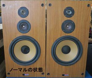

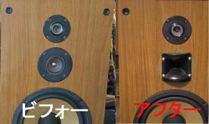

SONY SS-2250のミッドレンジコーンが破れて壊れてしまったので
ミッドユニットのコーンをツィーターと同じくホーン型に換えてみました。

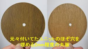

見た目は簡単に交換ができると思っていましたが、付いていた
ミッドユニットを外してみるとほぞ穴ができていたので 似たような
つき板で塞ぎ、穴を多少拡大して上手く収まりました。

    スピーカー改造、おつかれさまです。
    経年による色違いはあっても、ホーンが真ん中にくると高級感がありますね。

    わたしもそう思って見た目重視でやってみたんですがオリジナルの
    状態の音質には勝てませんでした。
    なので6cm程度の逆ドーム型に再度変更するつもりです。
