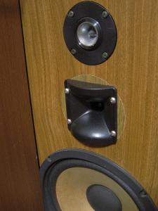

前回 スピーカー改造 (スコーカー交換)で交換してみたホーンユニットの
音が気にいらず、SONY SS-2250の美点だった心地良い音色に戻すべく

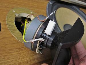

SS-2250に内蔵されてるネットワークは クロスポイント 2300HZ、8000Hz と
なっていて どちらかと言うと2Way+スーパーツィーターといった構成なので

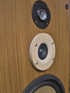

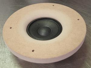

翌日ドイトで90円の端材9mmMDFボードを360円払いドーナツ型にカット
してもらう。
左右合計200円のスピーカーユニットに450円もかけて合わすアダプターを
用意するのはどうなんだろう ・ ・ と思いつつそれでも合計千円以内とケチな
考えがアタマを過ぎる
ドーナツ型にカットしたMDFを大して効果が無いだろうが見た目を良くする
為にホーン形状に削り、100円ユニットを装着
SONY SS-2250のホーンと換えてみると我ながら上手くできたと納得

前回交換したホーンを取り外し
ドーナツ型にカットしたMDFに100円ユニットを装着
いつも通り安全地帯の 「好きさ」 「ワインレッドの心」 いきものがかりの
「YELL」 中島美嘉の 「stars」 などを聴いてみると・・
おぉっ~何だこれはと思うほど 繊細な美音に変わっているじゃありませんか!
心配していた 感度、能率もピッタリ合致したようでバランスがとても良く
中音が張り出し過ぎたり  ドンシャリのようなボーカルが引っ込むことも無い
まさに理想のチューニングができました。

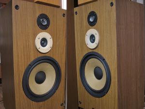

SS-2250元々の長所である上品なのに輪郭のハッキリした パンチのある
密閉型特有の低音再生
と相まって 自分の中でのリファレンススピーカー
今完成(修復)したように感じました。
これまでウーファー口径13cm~14.5cmの小型ブックシェルフで聴いていた それなり
に良いと思ってた音源が もの凄く気持ちいい音で聴こえ 部屋の空間さえも 別の
次元に変えてしまうような 良い意味での錯覚に陥ります。

    だろうと思ってますよ。フルレンジのネットワークはどうされまし
    たか? フルレンジの開口まわりは自分でR加工されたのですか?

  4. ネットワークはSS-2250に内蔵されてた元々のもので クロスは
    2300Hz~8000Hzの間です。
    ドーナツ型にカットしたMDFはホーン形状に紙やすりで削ったもので

  5. MDFって紙やすりなんかで削れるんですね。最初は40番ぐらいの荒い
    ヤスリで削るのですか? キレイにRになっていますねえ。
    5cmと25cmのネットワークはシンプル化できるかもしれませんね。
    無しでも大丈夫かも??
    by青いコゴミ at2013-05-13 22:14
  6. MDFは軟らかいので最初、40番だと削れ過ぎてかえって後の修正が
    難しくなります。
    今回は60番で大まかなカタチを作り、320番で仕上げてあります。
    これだけやってると退屈なんので テレビを視ながら作業し、大体
    1つあたり30~40分程度の時間で仕上がりました。
