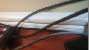

スピーカーの後、横にエアコンの太いダクトを利用したモールも鳴っていると思い排除、ケーブルの引き回しも整理して電源系、AVの音声&映像を分けました。
これがエアコンのダクトです(笑)

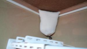

・ ストラさんのオススメのサーモウール

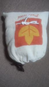

うまく作れなく失敗しました(笑)カットするときの鋏は重要です(笑)我が家では結局固定がうまくいかず、カットも失敗しました。捨てるのはもったいないのでで\100均の巾着にサーモウールを詰め、紐をつけて各コーナーに付けました。
こちらもサーモウールが入ってます。
ある音源にてリスニングポジションの左後方で、遅れて汚い響きが聞こえたので、サラウンド用のリアSP付近などコーナーとなっている場所にサーモ巾着を置きました。

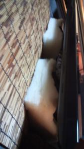

・ TV後方面
TVをギリギリまで、背面(窓&カーテン)に押しやりこちらもサーモウールでミュート。ウールは熱を貯めるので、隙間も作り\100均の座布団も挟み込みました。
副作用→昼でもカーテンを開けにくくなり部屋が暗いです(笑)

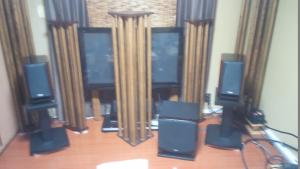

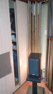

③ 棒
・ TV前
TVの反射を抑え左右SPの分離を良くしてくれました。
副作用→移動しないとTVが見れない(笑)
・ TV両サイドの何か
こちら、各2本増やしました。(計7本)
設置位置、角度により良くも悪くも変化します。外して音源を聞いたりしますが、あったほうが低位が良くなっていると感じます。

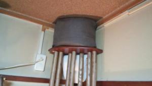

・ コーナー用 棒
こちらも2本仮で増やしました。以下の簾とも共通しますが、我が家では左右の壁の面積が違い左側の音圧が弱いので棒の配置も考えたほうが良さそうです。

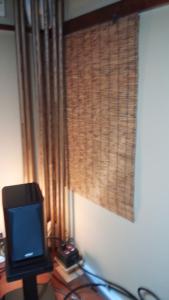

④ 簾 (拡散??)
・ 壁面の左右両サイド
高音が詰まる印象です。逆にきつさは取れたのですが響きが不自然になりました。ここら辺でやりすぎ感が出て来て、左右の簾は排除しました。TV上の簾もはずしましたがデットになってしまいTVの上はつけたままです。
