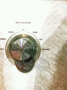

ソース切替時のリレー?音
2013年02月27日
PMA-2000REを購入してすぐに気づいた音源ソース切替時の カッシャン というリレー?音。
また、一気につまみを捻ると、だいぶ遅れて カッシャン、カッシャン という感じで切り替わってくれます。
それまで使っていた SANSUI の SANSUI AU-α607XR では、カチっという機械的な接点切り替え音?と比較するととても違和感があったのですが、頻繁に切り替えるワケでもないので、なるべく気にしないで数ヶ月が経過。
他メーカーのアンプでもそういったものがあるのか、ちょっと気になってきた次第です。
