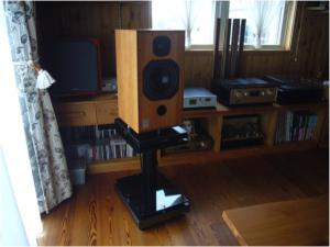

導入したのは、KRYNA
Stageというスタンドです。

先ずバズケロのハーベス部屋SP足下は、タオックボードをスパイクで浮かせていますので、スタンドをバラしたついでで、改めて厳密に水平出しを行います。
KRYNA
Stage にはT-PROPというスパイクを付けています。

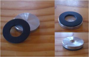

オイルを注入し使いますが、スパイク受けはメッキ仕上げでツルツルです。
ここは、お約束のフォックリングでバズケロメソッドとし、下地のタオックボードに密着させます。
安定しますと、ピタリと貼付いてびくともしません。
参考までにバズケロメソッドのフォックリングの様子を画像で...これはJBL用です
お次ぎは懸案のウェルフロートボードの置き方です。
先ずは直に置いてみますと…音が締まって良いのですが…高域がビビる感じ。
そこでウェルディスクを挟みますと…解像度がグッと高まるのは良いのですが…音色が硬くて聴き疲れしそうな傾向です。
これらは硬い素材同士の接触で起きやすい音色の部類です。
ミクロで見ると硬い素材同士の接触面はガタガタです。
これが硬さのあるジジリ感を伴う接触歪みを生む最大の要因です。
硬い物の接触は柔らかい物が密着を生み、歪みにくいと考えています。
硬過ぎてもダメ、柔らか過ぎたらもっとダメ、ちょうど良いのがムツカシイ(笑)
さあ、もう予想通りでフェルトシートがベターである訳なのですが、そこに一工夫します。
フェルトシートは四角くスタンド天板のサイズで切り出しています。
今回の裏技は、細く切り出したフォック麺(爆!
こいつを外周に沿ってフェルトシートにぐるりと貼付けて行きます。
裏側にも少しハスにずらして同じ様に外周に貼付けます。
フォック麺を表裏外周に貼り込んだフェルトシートをウェルフロートボードとスタンドの間に挟みます。
これでビクリともしません。
フォック麺部分が完全に密着して滑らなくなり、しかも接触の殆どはフェルトのみですからまったくフォックの悪影響である抜けの悪い音色は出て来ません。
これで音出ししますと…低域の出方がすっかり変わりました。
これまでの古いMDFスタンドでは奪い取られていたエネルギーが、ピンポイントの音像達に宿ります。
蜃気楼の様に幻想的な絵画から、濃厚な油絵で人物を描き出す絵柄に変わりました。
甘〜い音色から濃い音色への移り変わりという感覚ですね。
出音の足下が極まるため、ぶれないのです。
