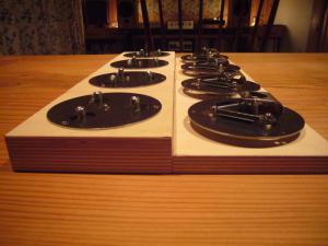

さて、最近ファイルウェブでもウェルフロート・ピアノメカが話題に登っていますね。
バズケロもウェルフロートボード(以下WFB)はヘビーユーザーでもあります。
色々とやりたいアイデアもあったので、縁があれば導入しようという気持ちの所へタイミングよく伝道師から連絡が(笑)
早速取り寄せました。
先ずは面倒でもイニシャル性能チェックの為に一旦装着します。
確かに力強さと解像度は上がります。
これは可能性が大きい変化です。
とりあえずスタートラインを把握したので、またまたバラします(アホです)
WFB の個性を生かして、より良い性能を引き出したい。
バズケロのチューニングは基本性能以上を発揮させるポイントを徹底して対策。

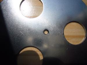

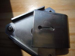

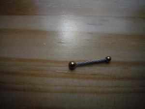

先ずはメカを全バラにし、音質の決め手となるワイヤー圧着ボールを取り出す。
手で触ると判りますが、ややくすんだ表面光沢。
ここを徹底的にコンパウンドとバフ掛けで磨き倒し鏡面仕上げにします。
このボールを受けるバネとベースのザグリにも同様に研磨をし、ここも鏡面仕上げ。
拭きとった黒いグリスに変えて、リチウム石けんグリス(高速ベアリング用)2番を丹念に塗り込み組み立てます。
バズケロがやったことは至って簡単でして、フリクションロスを徹底して軽減するチューン。
組み上がったWFBを手で触るだけでそのスムースな動きに感動します。
これをしつこく全台数やり抜くのですが、バズケロのシステムにはWFメカは20個もあるので殆ど量産の工員のようで、最後の方は熟練してしまいました(笑)
ちなみにベースへの取り付けでは、メカニカル強度を高めるためのワッシャーは必着。
音の強さがまるで変わります。
ワッシャーの取り付けにはコツが必要ですが、慣れてしまえば(普通は慣れるほどWFBのメカ交換はしないでしょ?!)作業もスムースです。

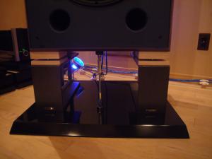

実は新しくフルコン大根メカが出来上がって来た!
メカ部分はピアノメカですが、これを支える足がブットイのです!

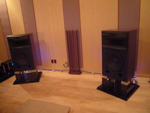

これまでのフリクションロス・軽減チューンと、メカニカルアースの取り組みから、これならばJBL4338でやれると!
早速仕入れてしまいました。
同様にシコシコと接点磨き〜!
メカのオーバーホールも慣れたものです(自虐笑!
さて、JBLモニターの場合は普通に足交換で終わりとなりません。
バズケロが拘っている音の強さ、重さ、厚みのある低域。
これを実現し、これまでの音を越えなければいけないのです。
JBL4338モニターはフロントヘビーな重心となっています。
ウェルフロートのみですと、若干お辞儀をしたような姿勢になります。

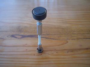

これを解消し、スムースな動きをスポイルしないメカニカルアースを組み上げました。
これはウェルフロート導入前に厚みのある低域を実現するため、実験的にテストしていた魂柱を進化させたアイテム。
魂柱はJBL4338のフロントバッフルを下から支える形で装着し、ウェルフロートを入れた状態でSPを水平になるまで持ち上げます。
>>訂正
魂柱アースを入れる位置は、ウェルフロート導入前と同じ、重心点がベストでした。
いみじくもウェルフロート導入前に探し出していたポイントは変わりませんでした。
JBL4338には音の芯に熱が入る「おへそ」があるみたいですね。
>>8/25 覚書追記
ウェルフロート3本足を支えるワッシャーリングを真鍮削り出し極太に交換。
リングの高さを前後側で変えることでSP設置後の水平を出す。
これで魂柱アースの適正な力が注入できました。
これは力強い!!!!
ウェルフロートの力感はワッシャーリングの強度で物凄く変わります。
ウェルフロートには縦側にばね機構があるため、このアンカーがあっても前後の動きは全く干渉しませんしアース棒が緩むこともありません。
バネのストローク範囲内で水平を出しているからです。
そのためバズケロのセッティングポリシーでもある縦リジッド・横プリンは完全に実現されています。
天板の前側センターを上から押さえてもビクともしませんが、その他のポイントはフラフラ。
一点メカニカルアース&ゴジラ級WFBの威力が遂にJBLに取り込まれました。
この出音はとにかくシームレスで力強い。
これまで体験したことがない領域のJBL再生音。
低域の厚みもドスンのン!がンンン!!!!ときちんと沈み込んでくれる。
合格!!!

==SPの縦リジッド・横プリンセッティングも極まれり==
お盆休みを利用して...覚書です。
JBL4338の底板重心点をピンポイントで探し出し、魂柱稼働アースで根性を注入。
ウェルフロートのバネ稼働範囲内のギリギリを攻めることに腐心。
ある特定のポイントで、高域がスッと抜けて音場広く鳴り始める事に心踊る。
その後、何日もかけて何回もギリギリのポイントを探る。
遂に今日...見極める事ができた。
なんという凄みのある音か...
JBL4338が自由自在に振る舞う。
ジャンルは御構い無しで何でもござれ。
既成概念では決して理解できないであろう新しい音。
そんな「常識」で押さえつけることができない領域の音。
バズケロメソッドとしてはおそらく前人未到?!
強烈で新鮮な感動がそこにはありました。
オーディオの音楽がこんなに素晴らしいという感動を、仲間達も体験してもらいたいですね。
件の変態低音フェチソフトのグランカッサ2段打ちが、はっきり聞こえます。
流石に30Hzでは音圧は心許ないけど、解像度がそれを上回った証です。

    チューニングを中心としたご紹介の日記となりましたが、WFBのキモはワイヤーボール。
    メカの脱落予防シールを剥がした瞬間、全ては自己責任です。
    絶対にやってはならない事は、ボール部分のハードな切削です。
    この圧着ボールはとても加工が難しい所で、強度確保には苦労された筈です。
    この圧着接合部分の強度を落とすような切削は慎むべきで、バズケロも非常に気を使いつつ研磨を行いました。
    また、ワイヤーを傷つけるリスクもハード研磨にはありますのでやはり慎むべきと思いますよ。
    今回の日記では研磨をお披露目していますが、バフ掛け鏡面研磨というローリスクな表面仕上げで留めています。
    これが、まあ、効くので...まさしくプレステージな話ですよねえ...

    ワイヤーの両端は球だったのですね。
    なるほどなるほど。
    自分で鉄球をくっつけるのは出来そうにないので、
    やれるとしたらブラックオニキスの数珠をワイヤーに通して。。。
    みたいな事を想像してしまいました。
    むははは!!
    それは凄そうだあ...やったとしたらどうなるんじゃろ?!

    追従型アースの設置位置は、フロントバッフル下ではなくて、JBL4338の重心点です。
    じわじわとJBLのおへそ=重心点を探したどり着くと、ビシッと熱と芯が入るポイントがあるんです。
    ウェルフロート導入前の魂柱設置位置といみじくも全く同じポイントでした。
    SPの底板にアースを入れる場合、SPの「おへそ」を探せ!です。
    おへそ探しの旅も面白いですよ!
