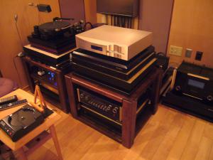

ノーマルのdcsプッチーニで、真っ先にダメ出ししたのは純正の足。
3点支持ですが、その辺りのイギリス製品ではありきたりなゴム板が張られただけの軽薄なアルミ足。
このままポン置きしただけでは、低域も高域もあっという間にロールオフ。
解像度と言う言葉を使うのもおこがましい分解能の低さと抜けの悪さに唖然とします。(高い次元でね…笑)
輸入商社さんが付属品でジェフのスパイクを添える程…わかる人には解る話です。
今後の足元チューニングのためにも色々と見えないところもじっくり観察しましたが…
基盤の固定方法は逆さ吊りのセンターフレームなのが気に入りました。
電子的振動は全てサイドフレームにアイソレートされていて、底板は1点のみあるものが固定。
割とぺらぺらの軽い底板なのですが、しっかりNC加工が施されネジ穴の座繰りもきちんとしています。
サイドフレームから伸びる細長い片持ちサブアームにいわゆる一点メカニカルアースになっていたのが回転メカ。
本体固定はフレームに宙吊りになっていますが、底面は底板ほぼ真ん中右寄りに1箇所のみネジ固定されている。
これはヤバイ構造で、ギターの弦をチューニングするに等しいほど、ネジの締めトルクで音が激変します。
使用する足の特性にマッチングさせるには、この固定ネジトルクの調整が必要なのです。
そりゃあ、勝手に弄るなよ!と取説で釘をさす訳です。
まあそれはそれ。
このチューニングだけでもめっちゃ面白いのでオーナーの特権&自己責任で散々遊び倒しましたが、本来は素直に何も触らんのが正解でしょう。
良い子が触りたい誘惑を抑制するため、あえて画像は貼りません!って、十分煽っている気もするが…(笑)
ちなみにノーマル足は底板にネジ止めされていますが、ネジ穴は袋ネジになっているため、内部でボルトが脱落するようなことはありません。
散々ノーマル足をけなし、付属品含めて手持ちで色々なタイプを工夫しましたが、バズケロはクライナのD-PROP3点支持をチューニング後の現在も使用中。
この製品は固定できませんが、あまりクセがないのでチューニングの素性を見るのにはもってこいの良き相棒。
それでも少し音の重心を下げたかったので、フォック麺(フォックを細いひも状にスライスしたもの)を外周下側に貼り付けています。
さて、これからが本題(長!
これまで使っていた砂箱…既に十分重厚長大な構造物なのですが、これでも満足できない。
アナログでスペースデッキのチューニングが先行しており、特に先日GW後半のオフ会後にフォノイコに新タイプの砂箱が用意されてからは圧倒的にアナログ優位となっていました。
低域の解像度、高域の伸びと繊細感、そして力感。
dcsのプッチーニを持ってしても音場と音色以外は足元にも及ばない。
その圧倒的な差とは…高解像度の低域が醸し出す空気感でした。
低域が沈み込んだその先は、フッとオーディオルームに満ちる空気感の広がりが待っていました。
これは体験せねば理解不能の感覚で、臨場感が半端なく高まる質感を持っています。
いわゆるハイエンドの製品が醸し出すような特権的な領域かと思っていましたが、プアなアナログでも使いこなし一つで実現可能なんですね〜
これをなんとかdcsのプッチーニでも実現したい!
闘争心が沸き立ちますが、イメージはすぐには湧いてこない(涙)
そんな折何気なく眺めていたYGのページから抜粋。
f = 1/(2*pi)*(K/m)^0.5
(ここでの f は周波数の単位ヘルツ、pi は定数 3.1415926 です。
K は 1m 毎/ニュートンでのスプリングの剛性で、m はシェルフ+コンポーネントのkg質量です。)
YGのラックは凄えな…
装置の重量とラック込みのシステム重量に応じてボールとリブで共振モードを調整すんのか…
ピン!ピン!ピン!
バズケロの妖怪アンテナがビビっ
これまで良い成果を上げていた砂箱のメソッドは重量級機器ばかり。
今回のプッチーニは僅か12kgしかない軽量級。
プッチーニで最も表現できていないのは力感。
その次に表現できていないのは超低域の解像度。
これだな…

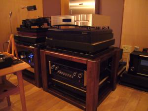

直近でフォノイコに導入した新砂箱を作っていて薄々気がついていた…共振モードを分割&ハイブリッドさせ、徹底した縁切りを加える。
そして作ったのが表題の五重塔です。
ここでいう五重はベースボードの事。
それに加えて地下迷宮とは2種類の砂の事。
1,はっきり言いますがおバカです。
2.誰もこんなバカな事やりません。
3.決して皆様にお勧めもしません。
4.作るのが超絶にめんどくさいし。
5.こんな事をするのはおバカです。
2種類の砂を使った砂箱2段積み。
装置の2倍以上の厚みと5倍の重量を誇ります。
砂箱には3つの素材が異なるボードが埋め込まれ、なおかつ2枚のボードはそれぞれの砂箱での仮想アースとして電極板を兼ねておりプッチーニに接続されています。
下側の砂箱は御影石系川砂ベースで重く強く下地の強さと重さを伝え、上側の砂箱は花崗岩系川砂ベースで軽くしなやかなメカニカルアースとなる内部構造をしています。
メカニカルアースも上と下では役割が違うし、振動の縁切り層もあってこれが空気感に重要な役割を持ちます。
そしてたどり着いた音。
今のバズケロが欲しいところ全部盛りでした!
静かなピアニッシモに芯のある力が宿り、高域は伸びきり、低域は沈み込み、低域の解像度は十二分で空気感が出てきた!
これがプッチーニが本来持ち合わせていて振動歪みから解放されたDACのアナログ出力の音なのか?!
何と抜けの良い素晴らしい素性ではないか!
と、ひとしきり感激のバズケロ。
時間を忘れて音楽を貪り聴く程魅力的な世界を楽しめる幸せを噛みしめる。
アナログとデジタルの狭間に落ち込んでいたバズケロはこれでようやく一息つけました。
今はデジアナの区別なく心底楽しめる新次元JBLサウンドになってきました。
そしてこれまでよりもボリュームが下がり気味でも出音は力強く、深い満足感が得られます。
何より部屋と演奏にとって程よい音量調整がより難しくなりましたが、これがハマると素晴らしい感動が待っています。
特にJBL4338とJBL部屋はボリュームを上げると音が手前に迫り出す傾向がありますから結構繊細。
これからのバズケロサウンドは、多分、実在感に合わせて録音毎に細かくボリューム調整をすることになりそうです。
