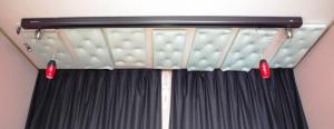

吸音パネル設置が完了し試聴を。
ワサワサ感が少なくなった。
音の位置が下がった。目線より上にあったものが下に。
前回」余っているホワイトキューオンを利用し吸音パネルを製作し、どうやって天井に貼り付けようかと悩んでいたが。
結局、挙句の果てに一番安易なマジックテープで。
苦肉の策

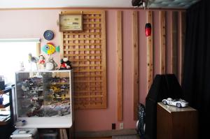

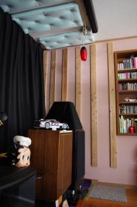

ツーバイフォーの杉板を。
当初は、丸太から柱を作る際に出る端材を製材所で貰ってくるつもりであったが、季節がらない。
仕方なく、ホームセンターで一番安い杉板を購入。
珪藻土の壁との色合いもよくマッチング。
この扉のような格子戸もホワイトキューオン同様、旧宅より持って来た物。
しないよりした方がマシ(゚д゚)?、壁の振動は抑えられたのであろうか、不明。
でも多少、音の拡散はしているようである。

  2. BBさん、おはようございます。
    板を壁に取り付けて、壁の振動防止と拡散を狙うというアイデアは面白いですね~、参考にさせて頂きます。
    byCENYA at2017-07-15 07:06
  3. BBさんおはようございます。
    私の経験で、スピーカーの傍の壁にこうら材を貼り付けたら大変効果がありました。お試しあれ。
    https://f97c5e17-a-62cb3a1a-s-sites.googlegroups.com/site/musicsalonchaconne/Home/mj1/MJ1981_04a.jpg?attachauth=ANoY7cprbwEQbbNMAiX0SMcVUTvif5sxS6L4kGjy1toPaMlwdmNBt0O2H8sqs5ZwzaHJy_3HKJVp5dnCqEdeQr8-ck4enpkL2F2kiMd26BScq1E_rqudCz8ZkIQvuvkoNT03L4rb0ScQE2LJvlVBDRs6qNFEJlLx_ub2hK4XIwWl8wkztsypEXJoqK2tQNsHJLmkgAG7G7MOqm7vb-Mn2-YexOica6BXj7oFpI3ZvBdf8ZglU4gN40E%3D&attredirects=1
    これにより定在波が減少し、音の拡散も良くなり、音色も向上
    しました。
    ヒントはログハウスでした。初めてログハウスに入ったとき、その音の良さに驚きました。
    こうら材は製材所に行き格安でゆずっていただきました。丸材から四角をとった余り材です。
    現在の部屋の壁にも随所にヒノキのこうら材を貼り付けています。
    byどんぐり at2017-07-15 08:35

  5. CENYA さん、レスありがとうございます。
    杉板の打ち付けは、あまりお勧めしませんね。どこまで効果があるのか未知数です。
    ただ安上がりなので、面白いかも。
    BBより
    byブルースブラザース at2017-07-15 16:07
  6. どんぐり さん、レスありがとうございます。
    その「こうら材」を探しに製材所に出向きましたが、ありませんでした。
    ので仕方なく、杉板を・・・・・。
    今度見付けたら試してみたいです。
    BBより
    byブルースブラザース at2017-07-15 16:09
  7. BBさん、こんばんは。
    格子戸は持ってきたのですね。
    天井のホワイトキューオンパネル多すぎませんか?
    家では吸音浮雲1個で十分でした。
    マジックテープでの固定なら位置の調整も楽そうですね。
    byVOTTA7 at2017-07-15 23:13
  8. VOTTA7 さん、こんにちは、
    確かにパネル多いかも?でも天井が低いので敷き詰めました。
    って言うか、余っているもの全部使ってみただけです。
    BBより
    byブルースブラザース at2017-07-16 12:15
