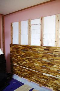

年内に何とか完成させようと少しづつ取り掛かり完成しました。
実に構想から2カ月掛かりました。
まぁ手首を骨折したので、仕方ありません。本来ならば2週間程度で完成するハズが!

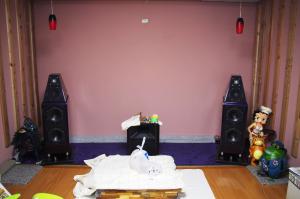

素の珪藻土壁
この状況下で再生を試み、壁を手で触ってみると振動しているのが良く分かります。
しかも左右の違いまでも、手で触ると如実に分かります。

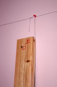

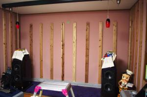

まずは、2×4の下地板の取付け(割れないように事前に穴あけしコンパネビスで固定)

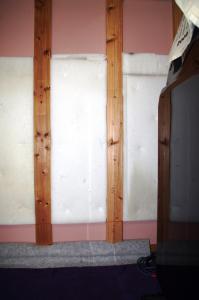

ホワイトキューオンを貼り付ける、と言っても接着剤も何も使いません。

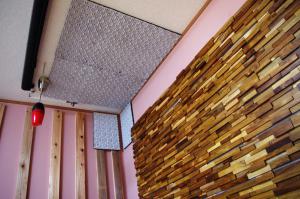

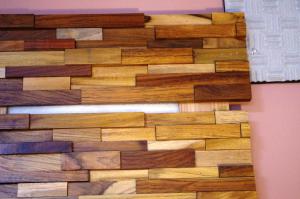

そして、3Dウォールパネルの取付け
(アクリル系充填剤ウッドシールで貼付け、ただし硬化するのに24時間掛かるのでカクシ釘を打つ)
この隙間の間隔をどの程度にするか?一番悩んだ。広げ過ぎて裏側が見えても見っともないし、狭すぎて効果がないのも意味がないし・・・
結局のところ目立つ中央付近を狭く、目立たない上下を広くした。
ちなみに、3Dパネルの面積比は、60%
+αとして東京防音のミニソネックスを天井に(移動できるようにボンゴピンで固定)
今回は、残響時間のコントロールと視覚的効果を考慮して、飾り物だったJBLをセンターSPとして活用し空間を広げた。

  1. BBさんおはようございます。
    この壁材、部屋に良く調和していますね。より豪華さが増した感じです。
    元の珪藻土壁は適度の振動で音エネルギーを程よく吸収して音響にはプラスに作用していたと思います。
    今回も接着していないとは正解だと思うます。
    私は2度目のリスニングルームで頑健に作りすぎたため音の反射が強すぎとても音楽を聴いていられず取り壊した痛い経験があります。
    まさに”大苦労して大愚作をなす”の極みでした。
    お身体に気を付けて作業しますように

  2. どんぐり さん、今日は、
    リハビリを兼ねて休み休みやって延べ4日ほど掛かりました。
    仰る通り、見た目豪華になりました。
    リスニングルームを作ろうとすると、とかくガチガチの防音室のような部屋を作りがちですが、
    適度に音が抜けた方が、よい結果になるようですね。
    お金もかからないし(^^♪
    お互い体に気を付けて年末を乗り越え、よい新年を迎えましょうー。
    BBより

  3. BBさん、こんばんは。
    リハビリを兼ねてにしてはガッツリやってますね(笑)
    2×4の配置だけでも大変だったでしょう。
    3Dウォールパネルの横方向への配置は音の広がりを意識したのですか?
    私の所も壁を触るとビンビンに響きますから参考にさせていただきます。
    JBLランサーのセンター 片チャンネルが無駄になりますが人の声を再生させるには最適だと思います。
    byVOTTA7 at2017-12-10 22:04

  5. BBさん こんにちは
    随分 雰囲気 変わりましたね。 音も 相当に 変わったんでしょうね。
    落ち着くまでは 時間も 掛かるでしょうが, 随分と 楽しい音楽が 聴こえてきそうですね。
    手首は くれぐれも 冷やさないほうが よろしいかと思います。
    いたわりつつ ミッションをこなしてくださいな。

  6. VOTTA7 さん、今晩は、
    まだまだ長時間動かすと左手首が悲鳴を上げます。
    3Dウォールパネルは、音の拡散と壁振動の軽減そして見た目の豪華さ、、、ですかね。
    珍しく私は、今回お勧めします。
    ただし、面積比60%ではなく40%ぐらいの方が良いかも知れません。
    VOTTA7 さんのお部屋なら直接貼り付けた方が良いでしょうー。
    ランサー101は、なかなか手放す事が出来ず飾りモノになっていたので、活用できて良かったと思っています。
    BBより

  8. X1おやじ さん、今晩は、
    音が変わり過ぎて、チョット戸惑っています。
    3Dウォールパネルの面積が広過ぎたようです。
    もう少し落ち着くまで様子を見ようかと・・・・
    手首は筋が硬直しているようで、お風呂の中で揉んでいます。
    BBより
