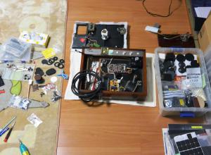

フォノとして使用しているJBL SG520 から発振器似たノイズが出始めた。
発生するのは[PH1]だけ[PH2]からは発生しない、原因切り分けのため接続換えを・・・・
すると原因は、SG520ではなく、V15を換装している[AR110]プレイヤーからのようだ。
そこでさらに切り分けるため、V15を隣のDP-1000へ換装。
SPU-GTE⇒V15:結果ノイズは出ない。
一方、V15⇒SPU-GTEの方は、ノイズの感じは違うが発生する。
っと言う事は、アームを含めた[AR110]プレイヤーに原因がある事が判明。
なのでメンテを行う事にした。
改造後、手つかずの状態だったが、半田のルーズもなく、
一様回路計で導通確認をしたが、特に問題はない。
念のため半田付けをし直したり、筐体の一部を補強し、アームベースに制振ゴムを挟んだ。
そして、アームの接点部をクリーニングし組上げ完了。
久しぶりに「マドンナ」を聴く。やっぱりいいー(^^♪
V15とSG520の組み合わせは、ベリーグッドである。
60年代後半から80年代のCDが出る辺りまでの物は相性がよい。
ポップスと言う言葉がピッタリくる。
ノイズはもちろん解消された。

    原チャリが近くを走っただけで発振することもあるアナログですから、原因は中々特定し切れないかもしれませんね。
    AR110は、オーバーホールして貰って、風呂に入ってサッパリするように、気持ちよくなったのかもしれませんね。
    私は、AR110の内部が少し見る事が出来て、ちょっと得した気分になりました。
