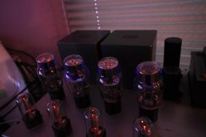

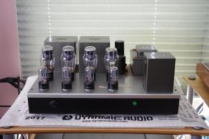

40数年前作ったアンプ。当時5、6台作ったが残っているのは、悲しいかなこれのみ。
残りは全て友達に奪われた。
回路図が残っていないので、どんな設計をしたか覚えていない。
そのアンプを引っ張り出して繋げてみようと!
ドキドキとワクワクそして音は出るのか不安が入り交じって
出力トランスの性か? ダンピングファクターが低い性か? 低域の押出がいいー。
しばらくこのまま使って見ようかと。
何よりもちゃんと普通に聴ける・・・・・音は小さいが。
何故こんなことを、、、、ことは単純明解、能率(107db)のよいスピーカーだから。試しに(^^♪
プッシュプル(P.P.)で作ったことは間違いないのだが!
位相反転段をどうのようにしたか?
アルティック型か、ムラード型か、覚えていない。
それにAB1級か、AB2級にしたかすら覚えていない。情けない~
本当は、オンライフのようなインプットトランス型にしたかった。
もっと欲を言えば、ダイオード整流ではなく、5U4G当たりの整流管を使いたかった。
でも当時は、そこまでする資金がない。
今なら出来るかも?
配線材も昔に比べると良いモノがいっぱいある。
ので、変えて見たい。
ただし、抵抗やコンデンサーを見ると昔の方が良く見えるのは何故か?
いずれにせよ、回路図がないとどうしょうもない!
ズーット探しているのだが、見つからない。
パソコンもワープロさえない時代、フリーハンドで書いた回路図。
それがないと、リファイン出来ない。

    裏面の配線を見ると、6SN7系と思われるドライバ段のカソードが連結され12kΩ?に繋がっているようです、
    また、グリッドにも大き目のフィルムコンが繋がっているように見えるので、これはムラード型だと思います。
    この程度の部品実装なら、もう少し解像度の高い写真を掲載して使用真空管を教えて頂ければ、回路図を起こすことができると思います。
    よろしかったら、やってみましょうか。

  5. ED さん、今晩は、嬉しいお言葉、感謝に堪えません。
    詳しい方が折られてうれしい\(^o^)/
    仰る通り、初段ならびにドライバ段は”6SN7”を使っています。
    普通だと”X7”や”U7”当たりのmt管を使うのがセオリーなんですが、
    st管である”2A3”とのバランス、見た目、耐久性を鑑みると、gt管を使いました。
    青色の大きめのコンデンサーは、確かにフィルムメタライズコンデンサーです。
    ちょっと贅沢して高価なものを使用しています。
    電源の整流用も、ちょっと贅沢してニチコンの金文字を使ったりして。
    最終的には、私も事態配線から回路図を起こすつもりでいます。
    (勉強のためにね)
    こちらに引越す前の神奈川にある旧宅の片付けが、まだ終わっていません。
    片付けをしながら回路図を探している、始末です。
    ED さん、重ね重ねありがとうございます。
