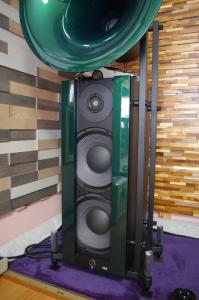

製品がなく登録が出来ないので、こちらにレビューします。
購入者でなければ分からない事を中心に記載します。
もし購入を検討中の方の参考になれば・・・・・。

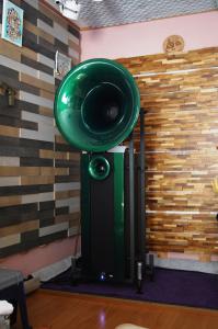

色は全部で10色あります。
色合わせは、本国のHPで着せ替え人形のように確認が出来ます。
価格に違いはありませんが、納期には違いがあります。その都度問い合わせてください。
私の場合、一ヶ月ちょい掛かりました。
販売代理店は、エソテリックです。
http://www.esoteric.jp/products/avantgarde/duo_xd/index.html
Avantgard本国(USA)
https://www.avantgarde-acoustic.de/en/products/duo-series/duo-xd.html
希望小売価格 4,500,000円/ペア(税抜)2018年12月現在 運搬費/据付費込み

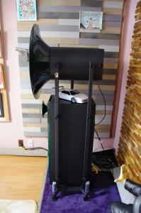

大きいミッドレンジのホーンスピーカーですが、開口部の直径は67cmほどあります。
固定されているので、角度変更は出来ません。
開口部の頂点までの高さは、170cmほど。私よりもチョット高い。
体重は、メタボな私とほぼ同じ88㎏。

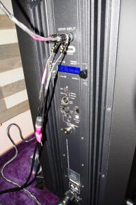

一様3ウェイ構造ですが、低域は、パラメトリックイコライザーを組み込んだパッシブラジエーター方式のサブウーファーです。
したがって、電源が必要となります。
フロントパネルを外すと、
電源ケーブルは付属していますが、短かったので自作のケーブルに換えました。
ツィーターの口径は、8cmほど。座ると丁度耳の位置に来ます。

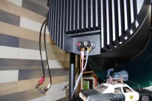

バイワイヤリング接続は出来ないと聞いていたのですが、出来るようです。
ので、機会があれば試してみたいと。
更にサブウーファーも独自にアンプと接続できるようです。
が、こちらはインピーダンスや位相特性のマッチングが面倒なので、やらないでしょうー。
周波数特性は、18~20,000Hz です。
前のウィルソンオーディオのシステム7では上下に分かれているので、免震ボードを設置し耐震性を高めましたが、このアバンギャルドの場合必要ないかと。
上部のホーンスピーカーに比べ下部のサブウーファーの方が遥かに重く、一体型でバランスが取れていると判断。
もちろん免震ボードがあれば越したことはありませんが!

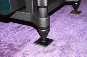

脚は4点支持のスパイク構造です。
金属製のスパイク受けが付属していますが、CFRPに換えています。
運搬は、エソテリックが専門のピアノ運送業者にて行い設置まで。
音の印象ですが、導入して2ヵ月ほど経ちますが、当初とほとんど変わっていません。
ただ、音のエネルギー感と言うか音圧と言うか、音の伝搬が凄いです。
部屋の後まで5mほどありますが、そこに居ても風圧のようなものを絶えず感じます。

  2. ラッパ良いですね~~
     >> 『ただ、音のエネルギー感と言うか音圧と言うか、音の伝搬が凄いです。  部屋の後まで5mほどありますが、そこに居ても風圧のようなものを絶えず感じます。』
     いやいやコレですよ。 コレ! the ホーン ですね。
    アンプとの接続は・・ アソコだけなんだ。。。 上(ホーン)には送っているだけでホーンにネットワークが付いてる? パワーアンプは アノ接続でトゥイターとホーンを駆動して ウーファーは内臓アンプと言う事ですかね。
    アクティブウーファーはXLR入力も見えるので(出力もある?)プリとも接続が出来そうだし、トリプルワイヤも可能に見えますね。
     価格に「運搬費/据付費込み」は珍しいと思いました。 まぁー 標準と言う枠内でしょうが、セッティングが 面倒そう大変そうですからネ。
     グリーンが素敵です。  ヽ(^o^)丿

    アコスの住人さん、今晩は、
    ミッドとパラで繋がっているところをみるとネットワークは内蔵でしょうね。
    もろもろ、お察しの通りウーファーは内臓アンプで、XLR端子は入出力あり、
    3way独立してドライブ可能ということですね。
    レッドもいいですよー。
    BBより(=^・^=
