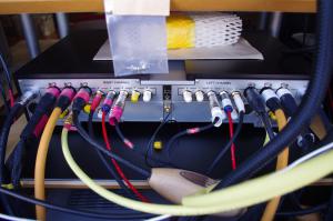

先日フォノイコのVPSの接続ケーブルをいろいろ弄っていたら、急に音が出なくなった。
まったく音がでない。まるで繋がっていないように。
ハテ???  何で、さっきまで何の問題も無かったのに。
ケーブルを変えてもダメ。 カートリッジか?!  変えてもダメ。んんんー???
しばらく間を空けて、、、、、、、考え込む???
接触不良かも?!
VPSの端子やケーブル全てをクリーニング。徹底的にクリーニング。
恐ろしい程汚れていた。
盤に針を降ろすと、、、、、、\(^o^)/
んんんーグッドである。
ノイズぽかった音が見通しの良いスッキリした音に。
しかも繊細さも出てきている。
振り返れば、こちらへ引っ越して来て、まともに掃除をしていないことに気が付いた。
神奈川に住んでいた時は、年に2度行っていたのに。
なので、大掃除を、、、、丸一日掛けてやった。
私のように多数機器を接続している場合は、かなり効果的
特にプリアンプは、文字通りタコ足配線
デジタルプレイヤー2台
アナログプレイヤー3台
フォノイコライザー3台
今回はブレーカーを落として、ACアウトレットも含め電源廻りもクリーニングした。
これが予想以上に汚れていた。

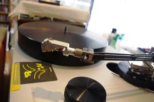

    VPSに繋がったARM-MP12にEMT-JSD P6.0を装着した写真を見ているだけでも良い音出ているんだろうなーと感じます(笑)
