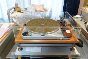

アクリルカバー完成【第一弾】

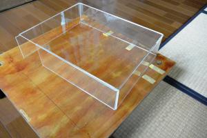

ヒーターで熱して曲げるのだが、まずは端材で試し。
こんな感じかー。
20分プレヒーティングした後、10分乗せた、丁度いい具合だ、曲げてみた、綺麗に曲がる。
若干反発を感じるので、ゴムで押さえた。うまく90度で固定できた。
ゆがみが生じないように、綺麗に曲げるためには、工夫が必要と。
治具を作ることに。
これが部材。
曲げ一発目、ううんー上手くいったーでも、ちょっと焦げ付いて気泡が出来た。
二発目、これもやっぱりちょっと焦げ付いて気泡が!!
三発目、上手くいったが、曲げる箇所の寸法を間違えて、やや内側に。
天板と面合わせ、まぁでも、大きくなるよりまし、なので、OK。
やっぱり別売のサーモスタットがある方が。

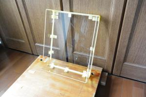

次は接着です。
しかしこの接着が曲者でした。
あーあっ、たれたれ滴り落ちてしまいました。
やり方を間違えたぁー。
天板と外回りをテープで固定し、隙間に接着液を流し込む。・・・・・うまくいった。
これを時間をおいて2度繰り返し、しっかりと接着できた。
ううんー、ぴったり。

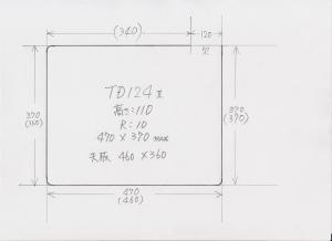

これが図面

  1. ブルースバラザースさん、今晩は。
     アクリルダストカバー完成お疲れ様です。
    よくもまー作られましたね。R加工も精度がっ出ていますね。本当に感心します。
     背面の切り欠きはSMEカウンターウエート用でしょうか。ヒンジが無いようですので被せ式と思います。くれぐれも着脱時ご注意下さい。不細工になりますが、滑り止めの取っ手が必要かと。
     もし万一、滑って落とされましたら、SMEがお亡くなりになります。
     余計な心配になりません様に。

  4. B.Bさん、こんにちは。
    アクリルのカバー 自作してしまうんですねー。
    5枚とも接着するのかと思っていたら、側面は曲げですか?
    自分でアクリルを接着するのは、難しくてうまくいかないと思っていたんで躊躇していました。中々に見栄えも良くて感心致しました。
    面白そうですねー。
    byTON2 at2019-09-23 14:19
  5. yhh さん、今晩は、
    「背面の切り欠きはSMEカウンターウエート用でしょうか」
    ↑、ハイその通りです。後端の出っ張りを逃がすためです。
    今まで、手が滑ってアクリルカバーを落下させた経験はありませんが。
    でも、気を付けますね。(^▽^)/

  8. TON2 さん、今晩は、
    接着は、意外と簡単ですよ。
    曲げも簡単なんでしょうが、経験が必要ですね。
    写真では綺麗に見えますが、実物はチョットねー。
    目立たなければ、いいかぁー、ですね。
    まぁ、慣れ慣れですよー。
