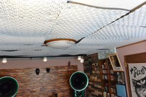

ルームアコースティック天井編
これでどのぐらい変わるのか? やってみないと分からない。
ルームアコースティックは、難題ですね。
何んせ住んでいる家、部屋毎に違いますから。
そして「2by4」のユニット住宅では、注文住宅のような訳には行きません。
一様、14畳の広さを確保してありますが、何んせ天井が低い。
【施工後】do it yourself今はまだ仮止めなので波を打っていますが、かなり効果があります。
天井全体の60~70%ほど「ミニソネックス」を敷き詰めました。
80%以上にしようと。
壁は珪藻土にして、まず住環境を整えた後SP回りを中心に定在波を無くす工夫をし平面はほとんどありません。
ズーット天井が懸案事項だったのですが、極力吸音に努めSP回りのみ施工し、滞っていたのですが、再開。
効果を得たので、本格的に敷き詰める事にしました。
やってみて分かったことですが「レーザー墨出し器」が必要です。

    改装始めましたね、やって見ないと解らない所が部屋の
    音響ですよね、こちらも以前から比べますとかなりマシに
    なってますよ、何となく改造の方向性が読めて来ました。

    天井貼りは結構大変です。
    そう!
    計画した時点では、坪数を気にしている
    頼んだメーカのクリアランスは意外にも求めていないのです
    プロジェクターを導入した時点で部屋の高さを失敗しました!!
    部屋の坪数も、もっともっと広くすれば良かったと?
    スピーカの選択肢どんだけ?
    by at2020-02-08 23:31

     天井への作業は大変ですよね。。  スクリーン上のハイミロン処理や トップスピーカーの設置は 骨が折れた作業でした。  まぁ- 苦労の甲斐あって 両方とも効果が出てるのが 嬉しい限りです。
     HPには黒もありましたが フロント側には黒でも良さそうですが如何なのかな? プロジェクターは冬眠状態? (笑)
     まだまだ続くんですね。 お怪我などなされない様に・・

    坪数にしても天井高にしても、ある程度の妥協は致し方ないかかと!
    私の場合は、何せ中古住宅。全てはそれに尽きますね。
    新築なら間違いなく、ログハウスを建てていました。

    大口径ホーンとアンプ内蔵のダブルウーハーの威力を制御するにはこの位の対処をする必要があるんですねー(^^;

    以前のSP、SYSTEM-7では、それほど感じなかった音響的エネルギーの大きさをDUO_XDで感じ。
    一番柔な天井に着手した次第です。
