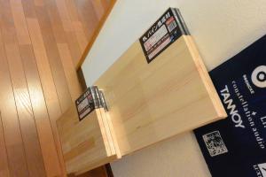

ネットを使わず近所のホームセンターのみ、組み立ては木ねじを使わず、タボと接着剤のみとした。
新規に調達した材料。

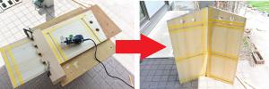

線引き(けがき)
ホゾ穴あけ

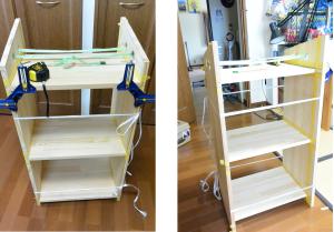

基本骨格の仮組付け
ここで思案、、、、背板と上面板をどうしようか?

     ホゾ溝と接着剤での工作との事、強度は大丈夫でしょうか。
    いらぬ心配ですが。

    強度的には「石畳組接ぎ」「蟻組接ぎ」の方が良いのですが、職人ではないのでそこまでは無理。
    なので安易な「ダボ立て追入れ接ぎ」にしました。
    木ネジに比べれば、十分強度はあります。

    ところで、写真のままだと横揺れが酷い様に思いますが、後で筋交いでも入れられたんでしょうか?
    byTON2 at2020-06-15 13:27

    両側板の上部に穴が2個ずつ空いているのと、斜めにカットされているのが気になります。
    これからどう展開するのでしょうか?
    byのびー at2020-06-15 17:35
