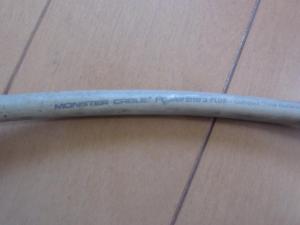

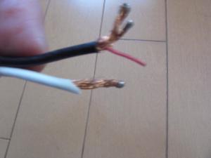

スピーカーケーブルのスピーカー側(B&W CM-1)の端子は、バナナ端子対応ではないので、直にケーブルを端子につけています。そのケーブルはモンスターケーブルパワーライン3です。このケーブルは中心にワイヤーがあり、そのワイヤーに導線が巻かれたおります(アンプ接続側の先端にはモンスターケーブル製のバナナ端子を接続)。導線がほぐれないように先端だけ少しハンダ付けしてます(画像がピンボケ)。

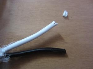

先端は腐食しましすので、時々ケーブルの先端を切断し、被覆を取り新しい箇所にして、取り付けていました。銅線部の酸化はあまりないと思います。しかし、20年以上経過しているものなので、被覆が劣化してます。
内部被覆の白黒ケーブルの新しい導線を出そうとすると、被覆が割れてしまいます(写真のとおり)。ポリプレピレン製かもしれませんが、20年も使用すればでボロボロです。
B&W CM-2のウーハー部と上部2way部に接続されているケーブルがあらかじめパワーライン3が内部か接続されていますので、アンプからスピーカー先端まで全てパワーライン3で統一されるから拘ってこのケーブルを使用しておりましたが、これは「お取替え」と思っていたので、オーディオショップに行ったところ、このケーブルを発見しました。店内のオーディオのシステムの半分にこのケーブルが使用されていました。

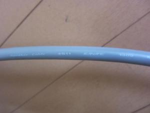

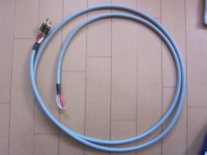

それは、カナレ電気の4S11です。

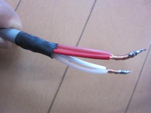

導線の先端の画像はありませんが、こんなふうに作製しました。以前は、ケーブルパンツが付いていましたが、このケーブルは径が太いのでケーブルパンツが入らないので、一部収縮チューブで防護してみました。
外部被覆の下には紙が巻いてあり、導線の周囲は綿糸が撚ってありました。

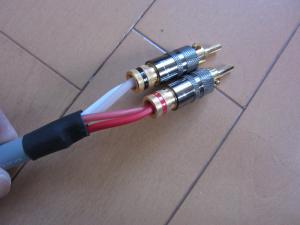

アンプのスピーカー端子側(DSM側)は、WBTタイプの端子を接続する。
このケーブルは元々は設備工事用のものと知っていましたが、オーディオショップに販売されているのは初めてみました。軟らかくて使用しやすいですし、1m300円とリーズナブルです。
ある程度1,000円/m以下であり、貧弱なものでなければ何でも良いと思っていましたがコストパーフォーマンス抜群です。

    カナレ4S11の長さは2.5mです。写真の片側は端子がついていませんが、現在はスピーカー側にFurutechのFP-202のねじ込みタイプのバナナ端子がついています。
