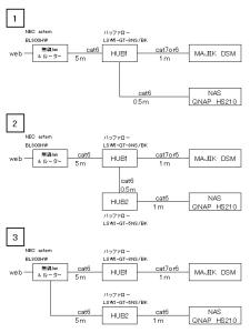

そこで接続方法を色々変えて音を聞いて見ました。
DSM、NAS、ハブは同じラックの中や付近に置いてあり、位置は動かさないで、LANケーブルの接続のみを変えてみました。
注視するのは、LANケーブルの長さです。

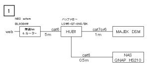

接続1
今までの接続です。
大半の方は、この接続が多いのではないでしょうか。NASからプレーヤーまでをハブを介してとにかく短く接続する。これ以上何すればいいのかと思うほどシンプル。

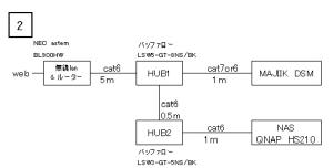

接続2
ハブを追加する。1の接続と音質は殆んど変わらない。NASの音はこんなものか?と思う。
音とは関係ないが、操作アプリの動きが若干早く感じる。

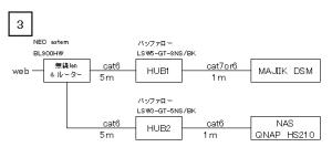

接続3
2で使用したハブ2台を入れ替え、ルーターにネットワークプレーヤーとNASを別にしてみました。
これは、!!!。
今まで何を聞いていたのかと思うほど、音の変化です。
繊細さの向上があります。小音量にしても繊細さがあまくなりません。
きちんと空間として鳴ります。
不思議です。接続を変えてLANケーブルがこれだけ長くなるのに何で音質が向上するのでしょうか。
NASはオーディオ装置から放して設置する方が良いと聞いたことがありましたが、まさかこんなに変わるとは驚きです。
よく、オーディオ店あるネットワークオーディオの方が良い音でなっている理由は、ある一定の長さのLANケーブルで接続されてからいるからでしょうか。
理由はわかりませんが、とにかく繊細さが向上したことと曲の無音部がより静かになったようです。
私のように自分のDSMより、オーディオ店のDSMなどが良い音でなっていると思う人は、接続を変えてみる価値はありそうです。
接続1で良いと思っていたのが、変な気分です。ネットワークプレーヤー
にLANケーブルで直結するNASが発売される時期なのに本当に不思議です。
繊細な音になりなぜ音質が向上したのか、理由はわかりません。
現在、接続3の状態です。
とりあえず納得した音質になりました。

    HUBを一切中継せずにルーター直結は試されたのでしょうか。
    byバーガンディミスト at2016-08-14 14:30
  2. バーガンディミストさん初めまして。
    スレッドありがとうございます。
    接続3のルーターとNASの間のハブを外して聞きましたが、ルーターとネットワークオーディオの間のハブを外して聞いていません。
    このルーターとNASの間のハブを外した方が音の鮮度が上がるような気がしますが、多少音にざらつきがあるかもしれません。ボリュウムを上げないとほとんど区別ができません。このハブには、ルッピングするためにPCを接続するために、LANケーブル(3m)が接続してあります(普段はPCは接続していません)。
    おっしゃるとおり、接続3の状態で、2個ともハブを外して検証してみます。

    電源周りは2Pでアースは浮かせてあるようですので、ループではないとして、今回の日記にある接続2と3から考えられるのはLANケーブルのシャシーアースが問題なのでは?と思いました。
    ご使用中のルーターを調べてみましたらシールド非接触タイプでしたので、ルーター経由の方が音が良くなるということは、ハブ2からルーター及びハブ1に使用されておられるLANケーブルがシールドタイプの物ではありませんか?
    ここをシールドなしの普通のものに差し替えて1度様子を見られてはいかがでしょう?
    上でバーガンディミスト様もご提案されておられましたが、1度ハブなしで、ルーターをハブ使いしてみてもいいかと思われます。
    バッファローの電源内蔵ハブも中身は普通のスイッチング電源と思われますので、システム全体のノイズレベルを考えると出来るだけ少なくする方向がよろしいのでは?と思います。

    コメントにありましたLANケーブルですが、現在、DSMとハブの間のLANケーブルが一般的に販売されているcat7(STP)です。その他のLANケーブルは全て通常販売されている直径約4mmのcat6(UTP)のものです。また、ハブはLANポート口が金属ですので、本来アース対策の接続をしなければ意味がありませんし、一般家庭でアースする必要性もないので、通常のLANケーブルで充分と思っています。
    また、DSとハブの間のLANケーブルを「cat6 or cat7」と記述しているのは、今まで、自宅にあった調度良い長さのcat6(単線)1mを接続していましたが、試しに安売りしていた通常のcat7(STP)を購入し接続してみました。これで聞くと、音像がしっかりしていますが、平面的な音で、聞き疲れします。そしてまたもとのcat6に戻すということで定まっていないので、このような記述になってます。
    今回の接続3のように、ルーターから直接NAS側にLANケーブルを引き直して回線が長くなるのに、音離れが良くなり、きちんと空間に音楽が再生されるようになり驚いています。
    バーガンディミストさんもおっしゃるとおり、接続3でハブを外した状態で聞いて見たいと思います。接続3でNAS側のハブを外してみたら、鮮度が若干向上するような気がするくらいで、ほとんど区別がつきません。なら、ハブを外そうと思うところですが、PCをオーディオ装置に近いところで使用したいので、ハブを外すことを思案してします。
    それにしても普通に考えれば、接続1のように、NASとネットワークプレーヤーの間を最短にすることを普通にだれも考えることですが、今回の接続3のようにルーターから分技させたると、回線が長くなるのに音が良くなることは本当に驚きです。バカみたいな話ですが、インターネットラジオよりNASの音の方が音が良くなりました。
    単純にルーターからDSM側とNAS側に分技した方が良い結果が得られたので、あとはハブの有無でしょうか。ルーターDSMの間にcat7(STP)のLANケーブルを接続するようであれば、ハブを入れる。ハブを入れないのであればcat6で良いような気がしますので、検証します。
