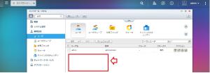

その後、パソコンショップから教えていただき、QNAPfinderを確認するとNASに侵入された状況がわかりました。
この画像のユーザー欄に知らないユーザーが12名ほどありました!。

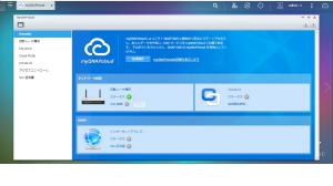

QNAPのNASのmyQNAPcloudを使用していたこととユーザー名adminとパスワードadminとなっていたので、外部からNASに侵入されたようです。
会社から一般に配布する資料(データ)を自宅のNASと会社のPCとで出し入れし、データを自宅で編集するために、myQNAPcloudを使用していました。データは、パスワードをかけていますが、個人情報もないので特段問題はないと思います。NASにはこのデータ以外はアルバムの曲のみしか入っていません。
myQNAPcloudをログオフにして、不明なユーザーを全部削除し、ユーザーadminのパスワードをadminから変更しました。すると正常に受信できるようになりました。
