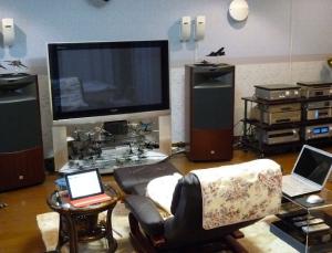

「AVとピュアオーディオの両立」とは、LRのメインスピーカーが、サラウンドSPに比べて比較的大型の良質なスピーカーを、同じピュアオーディオ2Chアンプで使う という意味です。うちでは JBL S4700が、ピュアオーディオとしての LRメインスピーカーであり、かつAV7.1Ch(配置は9.1Ch)再生でのフロントLRスピーカになります。

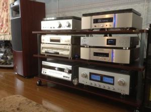

メインスピーカーは当然 ピュアオーディオ用のアンプ(うちはラックスマン)のみに接続します。ピュアオーディオ再生の、音声接続は
・音楽専用プレーヤ(SACDやネットプレーヤ) > RCAケーブル > プリメインアンプ > スピーカ
という、最短接続にします。
■AVアンプの選択のポイント
AVアンプの選択のポイントは「フロントLRプリアウト端子」 がついている事です。音声の接続は
・BDプレーヤ(うちではPS3) > HDMI > AVアンプ > RCAケーブル > プリメインアンプ > スピーカ
です。
プリメインアンプはできれば「パワーアンプダイレクト入力端子」つきを選びます。そうすれば 音質劣化の原因となるボリュームは、AVアンプのボリューム1ケ所のみとなります。

また、基本優先度は 「ピュアオーディオ > AV」 としました。AVの為にピュアオーディオの音質を犠牲にしない という方針です。音楽は毎日ききますが、映画は多くても週1だからというのもあります。なおTVはスピーカの間においています。ピュアオーディオの音質よりも生活が優先です。
ちなみに LRのメインスピーカーがサラウンドSPより大きく、そこだけ音質が異なるので、逆に音の左右の移動の様子がよく分かります。不自然な方向にはなりますが。

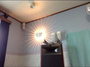

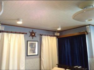

AVについては サラウンドスピーカーの接地場所(位置)がかなりポイントになります。私的には5.1Chでなく、9.1Ch配置(同時に鳴るのは7.1Chが多い)をお勧めします。配置方法は AV雑誌で図解でみればすぐ分かります。 7.1Chは フロントHiサラウンドSPの設置が私的には好み、お薦めです。フロントHiには対応していないメーカーもあるので、カタログで確認してください。
