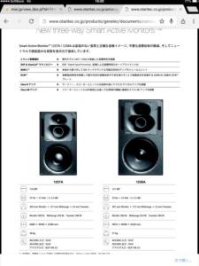

◆GENELECの JBL S4700クラス スピーカ:1238
うちで使っておる JBL S4700クラスのGENELEC アクティブスピーカー: 1238のスペックです。
高さ810MM 重さ 57kg ウーハ 38cm です。JBLS4700と近いです。
価格は以下です。
http://www.otaritec.co.jp/price/genelec.pdf
124万、140万です。(一台あたり)JBLS4700 はペアで100万超えますから、アンプ価格いれると、倍くらいの価格でしょうか。
