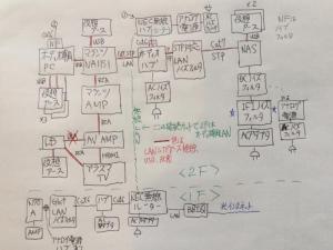

オーディオ専用LANネットワーク 組みました。
私のいう、オーディオ専用LANの意味ですが、
「アナログ電源を使ったルーターにオーディオ専用ハブが基本インフラ構成で、接続機器は、電源ノイズの少ないオーディオ機器のみに限定した、家庭内の独立したLANネットワーク」です。
といっても設定したのは二階のNECルーターペアの、イーサネットコンバーター側の設定スイッチ変更のみです。
通常はコンバーターモード設定で、無線LANハブになりますが、これをルーターモードに変更して再立ち上げるのみです。これでオーディオ専用LAN接続のオーディオ専用PCから外部WANネットにつながら無くなり、オーディオ専用PCのOSやJava、アプリのアップデート関連処理は、オーディオ時間は行われ無くなります。
オーディオ時間でない時にコンバーターモードに変更すれば普通に外部WANネット接続できます。
iPad2台使いがポイントでiPad miniはオーディオ専用LANに無線接続し、JPLAYのリモコンKinskyやマランツのDACアンプのリモコン専用のiPadminiになります。
iPad Air2は一階無線LANルーター接続とし、WANネット接続し、MIXIなどにアクセスします。NASはリッピング時は一階設置ですが、普段は二階のオーディオ専用LAN接続します。

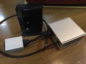

NECイーサネットコンバーター、アクセスポイントの電源は付属のACアダプタからJSPC製アナログ電源に変え、電源ノイズを少なくしています。オーディオ専用LAN接続機器は全て電源ノイズ対策を実施しています。ネットワークオーディオ向けに以前実施したものです。
JPLAYとiPadは音源再生時間を1秒おきに通信しますので、PCのLANケーブルから入る電気ノイズ対策も効果あります。1番音質影響が少ないのはPCのLANケーブルを抜きLANターミネータ装着ですが、うちではiPadリモコンは必要ですので、LAN経由ノイズ対策を行っています。
