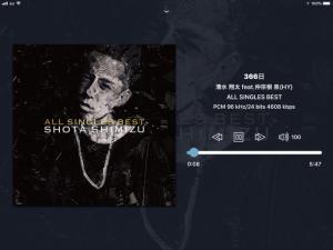

ハイレゾ音源:タグ情報あり、タグ情報無し 音質比較その2
2017年10月24日

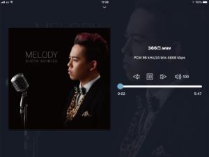

ハイレゾWAV音源の「タグ情報あり、タグ情報無し、の音質比較」ですが、今度はNASに収容した音源にて、マランツNA11S1 NAS再生で比較してみました。
やはり「タグ情報無し音源」の方がピアノの音がシャキッとリアルに出ますね。JPLAY再生の方が違いは大きいのですが、マランツNA11S1NAS再生でも違いが分かります。
FLACなどタグ情報付き音源を、再生時にサーバー側でオンラインでタグ情報無しWAVに変換すれば、タグの検索利便性とタグ無しWAVの音質優位が両立するはずですね。 今後のNAS側ソフトの改善課題にも思えます。PCにMinimサーバーだと簡単に出来るのでしょうが、オーディオ用NASでも出来れば嬉しい人多いでしょう。
将来性はFLACが良いのですが、私のこの年齢だと、将来より現在重視なのでうちでは ほとんどタグ情報無しのWAV音源にしました。
