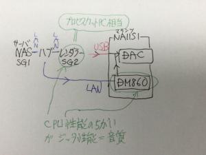

Soundgenic2個利用でサーバーとレンダラー負荷分散の為に追加注文です。PCオーディオにおいて音源をサーバー収容し、サーバーとオーディオPCで負荷分散して音質向上する事と同じ話です。
接続は
Soundgenic1(サーバー) ~LAN~ハブ~LAN~
Soundgenic2(レンダラ―)  ~USB~ マランツNA11S1 (USBDAC)
です。
FidataAPPでサーバー/レンダラー別々のSoundgenicを指定するので、負荷分散されます。

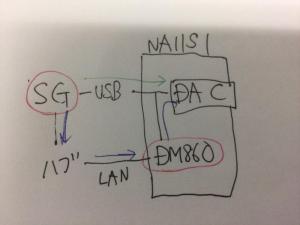

うちの環境だと
・Soundgenic~USB~マランツNA11S1:USBDAC接続
より
・Soundgenic~LAN~オーディオ専用ハブ~LAN~マランツNA11S1
のLAN接続のほうが音は好みでした。
NA11S1の内蔵DM860のレンダラ―として、負荷分散されるのが理由と思います。
◼️プロセスカット相当
Soundgenicは設定でサーバー無効化が指定できます。Twonkyサーバの起動停止は設定画面に表示されます。他にも、 音源の自動ダウンロード、バックアップHDDのUSB接続確認などファイルアクセス関連機能が止まると予想します。
これはPCでいえばプロセスカット相当と思います。
なお、サーバーマシンでサーバー無効化だと、やはりレンダラー特化機能に思えますね。
◼️CPU性能向上
SoundgenicのCPUが何かは?不明ですが、Fidataサーバよりコピー性能が4倍ちかく上というデータもあり、5年前発売NA11S1の内蔵DM860よりは性能が上と思うので、さらに音質向上が期待出来ます。

(1)負荷分散(効果は確認ずみ)
(2)不要なサーバー機能無効化 (プロセスカット相当)
(3)レンダラ―CPU性能向上(MacPCオーディオで確認済み)
の3点の効果にて音質向上すると予想しました。

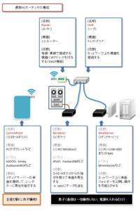

Soundgenicの2個使いでの、サーバーとレンダラーの件は「PCで音楽」のブログ図解が分かりやすいです。 (KE2さんご紹介でブログ知りました)
http://asoyaji.blogspot.jp/2018/03/pc.html
この図解のミニPC部分が、うちではSoundgenicのサーバー機能を無効化設定した、Soundgenic2(レンダラー)として二台め追加導入します。
