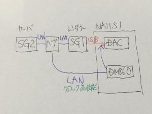

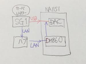

Soundgenic2個使いでのサーバー、レンダラー負荷分散ですが、エージング約90時間時点の以下3パターンで音質比較しました。
(1) Soundgenic1個 マランツNA11S1とUSBDAC接続、FidataAPP OK
(2) Soundgenic2個 サーバーレンダラー負荷分散 NA11S1とUSBDAC接続、FidataAPP OK
(3) Soundgenic1個、マランツNA11S1 LAN再生、FidataAPP 連続再生NG
音質ですが(1)<(2)<(3)です。
Soundgenic1個より2個の方が音質は上となりました。FidataAPP再生を前提に結構音質向上しました。ですが、LAN再生の方がより上でした。
音数の多さHiFi、ノイズレベルの低さ、冒頭の鈴の音のリフレインの陰影感の揺らぎ、自然なボーカル の声とビブラートと定位、高音ギターの倍音、低域の切れ、音の空間の広がりでの比較です。

Soundgenicは12V電源のノイズ対策してありますが、USB出力は 内部の12V5V変換 DCDCスイッチング電源コンバートなので、USBのノイズは大きいはずです。
外部5V給電USB二又ケーブル、マランツNA11S1の強力な内蔵USBノイズフィルターでは不十分かもしれません。
うちの二階はオーディオ専用LANで、ルーター相当の無線ハブ、アクセスポイント、ハブは全部アナログ電源です。
他 LAN接続のSoundgenicもアナログ電源やiFiノイズフィルター、iPurifier ACでの電源ノイズ対策済み、唯一DENONのミニコンポがスイッチング電源ですが、Cat6経由のLANノイズフィルター、電源はiPurifier AC対処で、LANのノイズ対策が実施され、かつオーディオ専用ハブのクロック高性能化により、マランツNA11S1のLAN入力がUSB入力より有利になったと予想します。

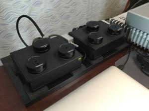

    水晶チップはレンダラー側に1個下面に貼ってます。
