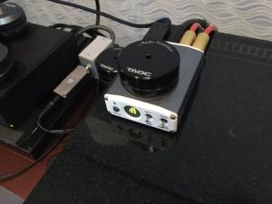

iFi nano iONE DAC/DDC エージング100時間以上実施したので、昨晩音質評価しました。
いずれも Soundgenicサーバーレンダラー2個負荷分散でのレンダラー側USB出力での評価です。
なお、 SoundgenicとiFi nano iONE のUSBケーブル接続では、外部5V給電USB二股ケーブルは使えませんでした。 SoundgenicがiFi nano iONEを認識しなかったです。
(1) Soundgenicレンダラー ~ 外部5V給電USBケーブル ~ マランツNA11S1DAC ~ プリメインアンプPM11S3
(2) Soundgenicレンダラー~ 一般USBケーブル~ iFi nano iONE DDC ~同軸デジタル~マランツNA11S1DAC~プリメインアンプPM11S3
(3) Soundgenicレンダラー~ 一般USBケーブル~iFi nano iONE DAC ~ RCA ~プリメインアンプPM11S3
音質評価は(1) > (2) > (3)です。 nano iONE DDCは、残念ながら(1)を超える事は出来ませんでした。外部5V給電USB二股ケーブルを使えないからでしょう。同軸デジタルのiFiノイズフィルターまでは現時点ではパスです。
で、特筆は(2)(3)がほぼ同じ位にいい音で聴ける事です。
(2)は35万級DAC マランツNA11S1、(3)は3万以下、価格差10倍以上です。この価格のDACでここまでの音が出るのは嬉しい人多いと思います。
私の高校時代の同級生(つまりおじさん)に、気軽にハイレゾ音源を楽しめる組み合わせとして Soundgenic と iFi nano iONE DACの組み合わせはお勧めですね。 簡単 低価格 高音質 ですが、簡単がポイントです。

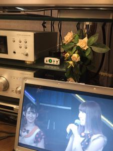

なお、うちではこのDACは一階のノートPC でのDMMライブ再生でのDACとして使う事にしました。N70A USBDAC再生比較で 、自然にすっきりした音です。
PCとN70A DAC接続のUSBケーブルはバスパワー線の存在しないUSBケーブルなので、USBケーブルのバスパワーだけでなく、USBのデータ線部分のiFiノイズキャンセルが効いてるのでしょう。

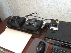

パイオニアN70AのリアUSB-Bが空いたので、こっちにもSoundgenicレンダラー専用機をUSB接続できます。サーバーは一家に一台ですが、レンダラ―はプレーヤの数だけ複数設置できます。ようはうちのネットプレーヤをDACモードで全機種 FidataAPPで操作できる環境にしたいですね。
N70AがOpenHome対応すれば良いのですが、アップデートでOpenHome対応は無理な話なので、Soundgenicレンダラー特化マシンの発売を妄想期待しますね。
24時間通電不要前提でCPU強化、SSDは32MBもあれば充分で価格ダウン、Twonkyサーバ無効化以外にもレンダラー不要プロセスカットでさらに高音質化など、です。
