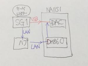

うちの Soundgenic とマランツNA 11 S1の組み合わせと同じ結果です。
http://community.phileweb.com/mypage/entry/3685/20180401/59008/
(2)だと サーバー レンダラー 負荷分散されるのが理由ですね。 マランツNA11S1だと、サーバーにレンダラーDM860に負荷分散されます。
