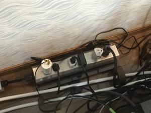

アナログ信号を扱わないハブは電源コンセントにOA用ノイズフィルターでも良いと思います。うちではノイズフィルターと、電源タップにifi iPurifierAC使っています。

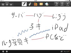

■私的におススメの接続
私的にお勧めは無線LANと有線LANの併用で、以下です。
(1)オーディオ専用ハブには電気ノイズの多い機器は一切接続しない。ローノイズサーバー、レンダラー、無線LAN子機 しか接続しない事がポイント
(2)ハブに接続するルーターは無線LAN経由とし、ルーター経由のノイズをカット
(3)ノイズ多い機器はルーター親機と接続
(4)無線LAN子機~ノイズフィルター~ハブ接続
無線LAN子機そのものが出すノイズがあります、特に無線電波発信のノイズ。
データ転送処理負荷が高くなるほど子機が熱くなりますが、この接続構成では音源データ転送負荷は無線LANにかかりません。
(5)ハブの電源にはノイズフィルター、OA用ノイズフィルターでも良い。 電源タップにifi iPurifierAC もBetter
(6)無線LAN子機も当然電源ノイズ対処必要。うちではアナログ電源12V2A、アナログ電源もコンセント部分にACノイズフィルター
