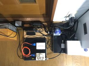

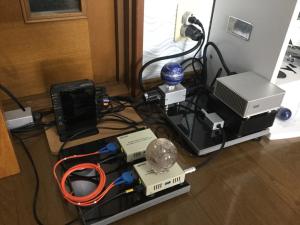

先日設置した 光メディアコンバーター 関連ですが、 無線LAN子機ハブの電源をifi電源から アナログ電源に戻しました。
DC側ノイズはifi電源の方が少ないかも知れませんが 無線LAN子機ハブのLANケーブルにでるノイズは光で完全カットされます。ならばAC側に出るノイズが少ない方が良いからです。
光メディアコンバーター導入して AppleMusic の、iPadでのAirPlay再生の音が随分と良くなりました。普通に聴く分には充分いけるレベルです。
無線LAN子機ハブのデータ通信は、iPad受信、送信の往復の負荷ですが、光メディアコンバーターの負荷はiPad送信と 負荷半分になるノイズ減少の効果なのでしょう。
光メディアコンバーター導入でNAS再生の音質も向上したので、無線〜有線変換 と 光〜有線変換 の違いもあるかも?知れません。うちでは結果良好です。
Amazon通販で光メディアコンバーター検索すると、結構お安くGET出来るのも嬉しいですね。
◾︎使いこなしポイント
TO側光メディアコンバーターの電源はACアダプタからアナログ電源などに変える必要あります。
またTO側光メディアコンバーターのACコンセントから入るノイズ対策が必要です。
一般的にはお安いOA用ACノイズフィルタでしょう。
一般的には2個の光メディアコンバーターのACコンセントは同じ電源タップで取ると思いますので、FROM側光メディアコンバーターの電源が出すノイズを少なくする必要があります。
光LANでノイズカットされてもAC電源経由でノイズが入る事をいかに少なくするか?はポイントです。
うちでは TO側光メディアコンバーターの電源はブレーカーで別コンセントに接続し、ACノイズフィルタ2個接続しています。バッテリー電源だとなお良いですね。

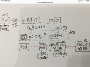

まだ音質確認はこれからの予定ですが、接続は
・ハブ〜光メディアコンバーター〜ネットプレーヤー
より
・光メディアコンバーター〜高性能クロックハブ〜ネットプレーヤ
の方が良いと思います。ノイズはハブの分少し増えますが LAN高性能クロックの効果が追加されます。ハブ接続のNASがローノイズが前提ですが。NASの電源ACコンセントから入るノイズ対策も必要です。
高性能クロックハブは色々と使いこなしが難しいですね。

  2. うつみさん、こんにちは。コメントありがとうございます。
    iPurifier DC2もDC側ノイズは良いのですが、光メディアコンバーター2個追加でAC側に出るノイズ増加の影響が懸念されます。
    せっかくLAN経由ノイズカットしても、AC側ノイズが増えては効果半減と予想しました。
    CDも聴かれるので、SA12良いと思います。ネットプレーヤーのデジタル出力接続してDACとしてつかえますね。
    byYongJoon at2019-01-20 19:27

  4. vanillaさん、こんにちは。コメントありがとうございます。
    >オーディオLANセグメント他の家庭内LANセグメントから光でisolateするのは効果ありますね!
    それはほんと同感します。うちの二階のLAN子機ハブ、アクセスポイントはアナログ電源ですが、もう一個 お安いDENONのミニコンポがあり、電源スタンバイでもLAN通信は行われており、こいつのノイズを光でアイソレートしたお陰で AirPlayだけでなく、サーバー音源再生の音質も向上しました。
    一般家庭だと LANの光アイソレートもっと音質効果は大きいと思います。
    >1万7千円もしました
    はちょっと高い感じしますが、笑 まあオーディオ機器購入と思えばお安いですね。
    byYongJoon at2019-01-20 20:13
