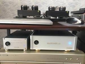

エーワイ電子 12V3A電源到着しました。
https://ay-denshi.com/item-aps-g-imp/
今まで使っていたエーワイ電子12V5A電源は一階のDMM再生用オーディオPCに回したので、二階のNAS用に新規購入したものです。
約2万円でこのズシリと重い電源はお得感ありますね。汎用ケースですが、この間口の狭い縦長デザインは うちでの設置スペースにぴたりとハマるのが嬉しいです。

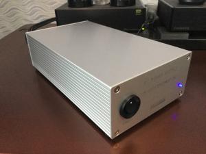

寝室兼用オーディオルームでもあり、LED発光無し特注指定したのですが、しっかりとLEDランプが光りますね。笑
HPには
>電源スイッチ付き ED表示(青色入手不可のため他の色になります)
との記載ですが、私の好みの青色で、まぶしくない輝きです。SoundgenicのLEDよりも暗いので気に入りました。笑
エーワイ電子さんからはすぐに再制作しますとのご連絡が来ましたが、このまま使おうと思います。 ただHPの記載は訂正した方が良いでしょうね。

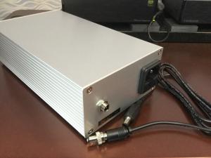

DCケーブル70Cm特注指定はきちんと対応してくれています。

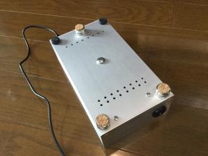

以前と同じく 電源の脚を自分で交換しました。三点支持にしてがたつきを無くす目的です。 後、横にあるMacBookPro用電源と下面の高さをそろえる目的です。見た目ですね。
音質評価はエージング100時間以上たってから実施予定です。
