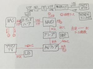

アース接続の図解改版
2019年02月04日
仮想アース接続のご質問メッセもあり、うちのアース接続の図解をひさびさ改版しました。赤色がアース接続です。
NAS~ハブ~プレーヤ~アンプ~AVアンプ~TV~LDのルートで全部アース接続されます。
AVアンプと BDプレーヤは普段はコンセント抜いてます。電源スタンバイでアースノイズがでそうな気がする為です。昔の確認ではコンセントぬくとほんの少し違った記憶があります。最近はそこまでやらなくてもよい気がしますが。
LinnはネットプレーヤーとハブはLANのSTPアース接続は非推奨ですが、うちの環境ではあえてNAS~ハブ~ネットプレーヤ間は、LAN STPアース接続で、そっちの方が音が良かったです。
LinnのはハブにPCなどの接続可能性を見て無難な方法を一般推奨したと思いますし、一般的には正解と思いますが、うちのオーディオ専用ハブの接続相手を、
(1)オーディオNAS、
(2)UTPケーブルでの光コンバーター~無線LANハブ、
(3)プレーヤ
の3点だけとし、余計なアースノイズが入らないようにしてるのでLAN STPの方が音が良い結果になったと思います。STP本来の目的:外来ノイズのシールド効果でしょう。
仮想アースは電位低下だけでなく、ノイズ吸収効果もあるタイプだと、大地アースとの併用も良いそうです。(うちではまだ併用効果は確認未実施ですが)
うちの仮想アースは5個設置で、4個はUSB接続タイプでUSBターミネーター効果もあります。 5個目設置してもたしかに音の効果はありましたが、5倍の効果があるわけではないです。うちでは5個で2倍くらいでしょうか?仮想アースは設置場所と予算しだいですね。
プラズマTVが大型金属シャーシの関係か?-10V以上の電位低減効果がありました。
iPurifierAC導入で二階のトイレの大地アースもオーディオルームに配線接続したので、大地アース併用も出来ますが、音質差分は少なく 現在は大地アースは未接続ですが、エーワイ電子アナログ電源のエージング終わったら確認しようと思います。
出光電気のような本格的なオーディオ専用アースは予算的に厳しいですが、一般的なアース工事程度でのオーディオ専用アースは将来追加してみたいです。
アクティブ型の仮想アースの価格で簡易オーディオ専用アース工事は出来てしまうとの予想です。

  2. YongJoonさん こんにちは
    TV衛星放送を観ていると、アンテナ線のグランド側にDC15V
    マイナス側が来るので、アースみたいな物になると思います。
    私の所では、アンテナ線を外すと電位が下がり。
    アースを外すと電位が下がり、アンテナとアースを付けると
    電位が上がります。
    なので共通電位ならば問題なしと思ってます。
    byYuho... at2019-02-04 14:50
  3. Yuho...さん、こんにちは。コメントありがとうございます。
    TV衛星放送のアンテナ線のグランド側でアース効果があるというのは初めて聞きました。うまくいけば便利ですね。
    すみません、教えて下さい。
    >アースを外すと電位が下がり
    アースを外すと電位が上がる? では?
    byYongJoon at2019-02-04 17:06
  4. younjoonさん こんにちは
    アンテナが繋がってる状態で2vだとすると、アースを付けると
    3vになります、アンテナを外してアースだけにすると2vになります。
    うちはどういう訳だかそうなります。
    なのでアンテナとアースを繋げた状態の3vになってます。
    byYuho... at2019-02-04 17:25
