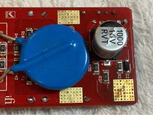

・内部コンデンサーの頭が膨らみ、防爆弁が開きそうになっており危険で、かつ初期性能の維持は出来て無いと思います。 プラスチックは発火しなくとも ifiAC ケース内部の高温のコンデンサーへの影響の考察がありません。
・プラスチックは発火しなくても、内部の回路に焦付き、基盤に変色がある。内部回路の発火危険が無い説明が無いが? トップウィングの説明はifi英国本社が安全と言ってる、のみです。

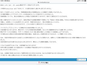

トップウィング社より13日金曜の夜、追加連絡がありました。以下です。
ーーーーーーーーーーーー ーーーーーーーーーーーーーーー
>内部回路についても、発火の危険はないと本国より回答を得ていますので、改めてご案内させていただきます。
>既にご案内させていただいたとおり、変色が発生する低電圧環境下で使用しても『完全かつ安全に使用』できるとの回答も得ております
>性能の劣化はなく、発火の危険もないことから、製品はそのままお使いいただけます
ーーーーーーーーーーーーーーーーーーーーーーーーーーーーーーーーー
英国ifi社が言ってる事が絶対正しいとのトップウイング社の判断ですね。内部回路焦げ付き、コンデンサーの頭が膨らみ、防爆弁が開きそうになっても安全だそうです。

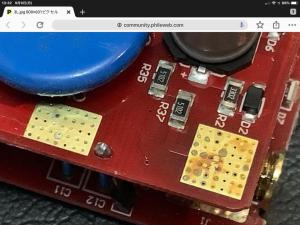

  4. よくよく考えると金メッキ部が焦げていますよね。結構高い温度何じゃないかと思えてきました・・・
    byとも at2019-09-09 17:15

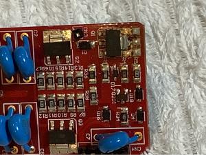

    もし簡単に確認できるようでしたら、焦げている基盤部分の裏側にある黒くて四角い素子の品番を教えていただけませんか。
    これは、16V1000μFのコンデンサが近くにあるので、出力が10V前後の三端子レギュレータか電圧制御用トランジスタではないかと思います。
    もしそうであれば、電源電圧が高いほど発熱量が大きくなって危険な状態になる可能性があり、電源電圧が正常な地域でも同様な問題が発生するかもしれません。

  10. EDさん、おはようございます。コメントありがとうございます。
    ご指摘の回路 写真撮影してアップしました。品番は良く見えないです。
    ifiの回答 低電圧は私は信用していないです。ifiAC うちでは3個あり、一個が特にプラスチック変色が目立つので一個のみ分解しました。
    この一個はツチノコ型ノイズフィルター無し、プリメインアンプ用コンセントに使ってました。
    他二個はいずれもツチノコ型ノイズフィルターと併用です。
    ひょっとすると 電源ノイズが多い場合に発熱がひどくなるのかも?知れません。
    いずれにせよ ifiAC は危険で使えませんね。
    byYongJoon at2019-09-11 06:35
  11. YoungJoonさん、こんばんは。
    お手数をお掛けしてすみませんでした。
    追加していただいた写真を拝見しましたが、品番は分からないですね。
    製品の内部を詮索するのはメーカーも面白くないはずなので、残念ですがこれで止めさせていただきます。
    電源に相当なノイズが乗っていて、この装置のノイズ打消能力を超えてしまっている可能性もあるかもしれません。
    近くにオシロを持っている方がおられたら、一度、波形観測やFFT解析をしてみたほうが良いと思います。

  12. トップウィング社より追加連絡がありました。以下です。
    英国ifi社が言ってる事が絶対正しいとのトップウイング社の判断ですね。内部回路焦げ付き、コンデンサー防爆弁が開きそうになっても安全だそうです。
