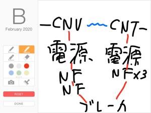

光メディアコンバーター用に電源追加購入しました。TOPPING P50 低ノイズリニア電源です。
うちの光メディアコンバーター FROM~光~TOでTO側はアナログ電源ですが、FROM側はまだ付属のACアダプターだった為です。FROM と TOは別ブレーカーでACノイズフィルターは総計5個経由させていましたが やはりアナログ電源の方がコンセント経由ノイズは減る為です。あと、光LANのジッター性能が変わるかも?を期待してもあります。

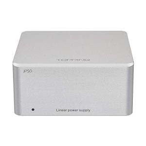

TOPPING P50 低ノイズリニア電源 概要です。
http://analog-to-digital.seesaa.net/article/470961476.html

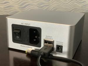

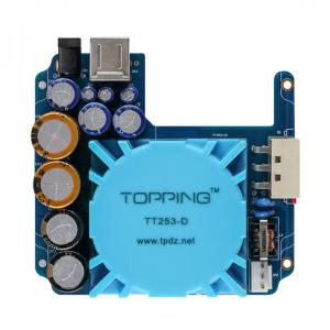

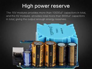

Amazon通販で13500円、880g アルミケースでそこそこ重いです。筐体は上面以外がアルミのモノブロックの凝った作りです。リニア電源で3基のTPS7A4700低ノイズリニアレギュレータを使用。封印されたトロイダルトランスを使用しています。
私がこの品を選んだのは 11Cm x 11cmの小型サイズ、アルミケース、5V1A出力で光メディアコンバーター5V0.5Aに使える、トロイダルトランスにTPS7A4700低ノイズリニアレギュレータを使用している、今持ってる5Vアナログ電源よりもローノイズのはずで、13500円の価格は魅力です。

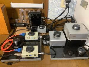

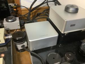

うちでの接続写真です。脚は交換しました。
TOPPING P 50の方がスペックが良いのでP 50をTO側光メディアコンバーターと接続し、旧5V電源をFROM側光メディアコンバーターに接続しました。
電源なので音質評価は100時間以上たってからの予定ですが、パッと聴いて良い感じですね。
