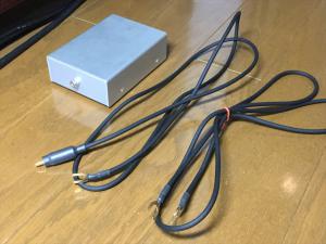

◆KOJO仮想アース、付属のRCAケーブルとYラグケーブルの2本です。
高級Yラグケーブルは外すのが面倒でレンタル対象外です。
マランツDACの未使用のコントロールRCAにアース接続が便利です。

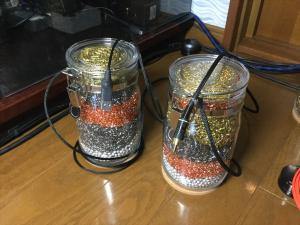

◆自作金属タワシ1リットル2本。USBターミネーター付きアースケーブルの金属タワシ、およびRCAケーブルの金属タワシ の2本です。
USBターミネーター接続アースはYAMAHAデジタルトランスポート のUSBポートに接続します。又はNASや、ルーター接続。

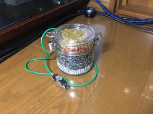

◆LANターミネーター接続アースケーブル接続の金属タワシ、0.5リットル容量です。
YAHAHAデジタルトランスポート の空きLANポートに接続します。

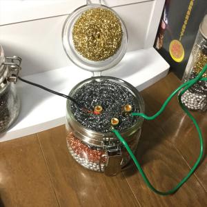

◆金属タワシはバナナプラグで差し込んで、上からタワシで圧着しています。
24時間電源ONのルーターハブと接続の金属タワシはエージング に便利です。他の金属タワシをバナナプラグで差し込みます。
KOJOの付属Yラグケーブルだと、バナナプラグを使わずに金属タワシに圧着して下さい、Yラグが変形しません。
なお、アース導通はテスターで確認済みですが、郵送でバナナプラグが緩んでいたら締め直して下さい。

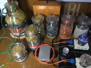

◆ 機器タワシ仮想アースとKOJO比較
サイズ比較写真です。設置面積ではKOJOも1リットル瓶も同じ位です。
なお、金属タワシはエージングにかなり時間がかかるそうですが、エージングが不十分な時点でのうちでの音質評価は 、音が好みの順番で、
(1)金属タワシ4リットル瓶 または 1リットル瓶4本直結
(2)KOJO 一個
(3)金属タワシ1リットル
でした。
音の好み、機器や部屋との相性、設定場所 もあるので、うつみさんとこでの評価は実に感心あります。

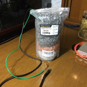

◆最後におまけのプレゼント品、返却不要の、ビニールパック入り仮想アースです。
ガラス瓶に移したほうが良いですが、このままでも使える予想です。
ステンレス素材主体なので、ルーターなどのデジタル系に効果あるはずです。LANターミネーター接続が簡単ですね。アナログ系は相性イマイチ予想。
中身は、ステンレス、アルミホイル団子、マグネシウム粒です。ご自由ににどうぞ。
