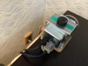

電源ノイズカットトランス 電研精機研究所 NCT-I3 ですが、3メートル位離れてもトランスのうなり音が少し聞こえます。
また天板側板は叩くと振動し、24時間通電のオーディオハブ、光メディコン接続で天板側板が人肌ほど発熱します。

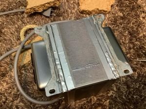

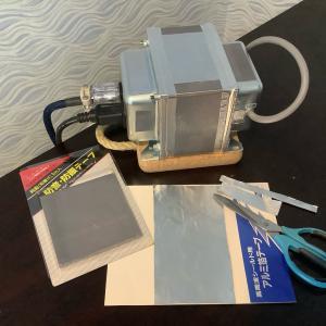

そこで手持ちの鉛シートほほぼ全面貼り付け、天板側板の隙間をアルミテープでふさぎました。
トランスうなり音は1メートル距離でも聞こえ無くなりました。50cmでもほとんど聴こえないですね、実用上充分です。鉛より、アルミテープの隙間ふさぎの方が効果は大きいようです。
それでも うなり音が気になる人は ダンボール箱に入れると良いと思いますが、うちでは ダンボールはパスです。
ちなみに、トランスの下面にアルミテープの隙間貼り付けはNG、トランス音が大きくなりました。多分 床面と接触部分にアルミが当たるのでしょう。隙間に瞬間接着剤流し込みだけしておきました。

うつみさん、コメントありがとうございます。
鉛テープは東京防振です。アルミテープはかなり昔購入でメーカー不明ですがAmazonで検索すると多数出てきますね。一個追加注文しました。
3M 導電性アルミ箔テープ No.AL-50BT 25mm幅x3m
> 0.050mmのアルミ箔に、粘着剤を塗布した導電性テープです
粘着のアルミテープなら何使っても良いと思います。長さがある方が工作が簡単で便利です。
byYongJoon at2021-01-11 19:45
