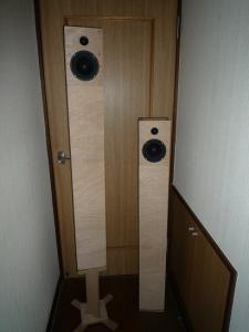

 部屋の隙間に上手く収まり、廉価に、且つ、その条件で最良の音質を得る事を目標に、サラウンド用サブスピーカを2012年に製作しました。メインスピーカの後ろへの設置ができ、ドア開閉の邪魔にならない等、置き場所の制約で 150mm角 で 高さ 1530mm、従って内容積は17リットル。 そして、成るべく低音を(自然に)再生したいので密閉型としました。 使用ユニットは WAVECOR WF118WA01 と DAYTON ND20FB-4。
 1台分の板取は、 上記の詳細(PDF)
尚、36合板1枚で2台分。近所の材木屋で 4台分 材料費と切断費で\14800です。
 接着組立し、

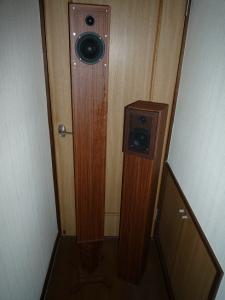

 木目壁紙を貼り、箱が完成し、
 ネットワークは、ツイータ側は 10μF と 0.22mH、ウーファ側は 0.5mH と 30μF で 2kHzクロス。ATTなし。
 そのままの周波数特性(上側) と 120Hzターンオーバ 18dB ローブースト で補正した(下側)、の如く、フラットな特性で30Hz 以下まで(サブウーファを必要としない程)低音が伸びました。(大音量は無理ですが)
 因みにウーファは(店員の見ていない時)コーンを撫でて、カリカリ言わないもの(高域にピークが無さそうなもの)を選んだのですが、これが勝因の様です。(良い子は真似してはいけません)
 所で、周波数特性はメーカ製を凌駕する程大変フラットでしたが、よくある様にフラットであっても高音質の十分条件ではなく、(その例に漏れず、)ダイレクトラジエータユニット故に避けられない固有振動でリアル感は今一でしたが、一応水準以上の音質は得られた様に思います。
