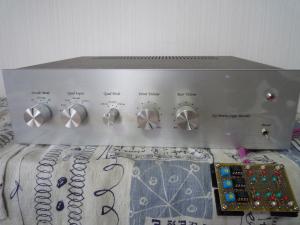

 4チャネルマトリクス音源再生用のサラウンドデコーダを製作しました。
 今回のサラウンドデコーダの正面は、

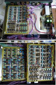

 内部構造は、
 サラウンド方式は、山水QS方式とソニーSQ方式に対応しましたが、ソニーSQ方式は分離が悪いので、ステアリング(音源方向強調)ロジックを装備しました。 尚、ロジックは市販の簡易型とは一線を画した、オリジナルのオーディオ帯域を3分割し、帯域それぞれクロストークキャンセルするフルロジック方式としました。
 参考までに、帯域3分割SQフルロジックのブロック図その全回路図 です。
 これにより、(あれほど音に煩いオーディオ愛好家も再生を諦める)4ch音源も問題なくHIFI再生でき、当時のクリエータ達が伝えたかった情熱が伝わると共に、作品をより正しく理解/評価することができました。
 後に帯域を3分割しない 普通のデコーダも製作しましたが、シカゴの Saturday In The Park の冒頭のピアノのふらつきが僅か増える程度で、ほぼ実用上全く問題ない分離性能が得られました。(因みに、ソニーのデコーダでは、シカゴの Saturday In The Park はピアノが前後に飛び回り、又、クラッシック音源等のオーケストラは全体が前後にばたつく等、正しくは再生できません)
