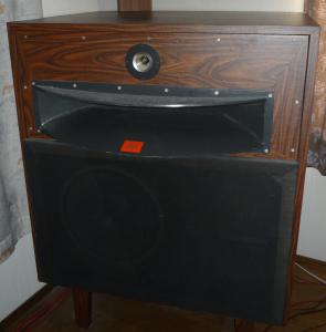

 外観は、

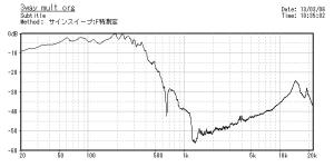

 低域のチャンデバ経由周波数特性(JBL 2215A)は、
 ターンオーバ40Hzレベル8dBのローブーストで補正した周波数特性は、となり20Hz以下まで再生できたので、サブウーファは不要です。

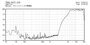

 中域のチャンデバ経由周波数特性(JBL LE85+コーラルAH500)は、

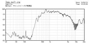

 高域のチャンデバ経由周波数特性(Fostex T925)は、
 所でクロスオーバは370Hzと5.4kHzですが、2215Aの素特性は帯域が、
と400Hz止まりなので、2215Aのハイカットを560Hzに延ばし500Hz辺りのディップを成るべく低減しました。(以上マイク距離20cm)

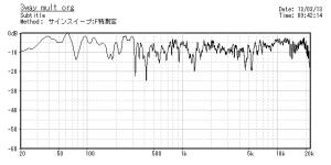

 本スピーカーシステムの総合周波数特性(マイク距離60cm)は、
 (大雑把な作りの図体に似合わず)音質は、繊細で目の前が真空であるがの如くの透明感のある音が得られました。
 又、低音に関しては、大型密閉とした事で、誇張感なく自然で、スピーカが鳴っていない様に聞こえ、それが共振を利用して低音感を生成する一般のシステムとの決定的な違いとなりました。

  1. キレイなキャビネットですね。突き板貼りでしょうか? どこかの
    工房に注文したんですか?
    by青いコゴミ at2013-04-17 10:37
  2. 青いコゴミさん
     芋継に壁紙を貼りました....。(近くで見ると直ぐにバレます)
     箱は学生の時(35年前)に作りました。(切断も大変でしたが、日差しで反ってくるのも大変でした)
    byナショナルキッド at2013-04-17 11:10

  4. 壁紙でしたか。どうりでツルツルしていると思った。壁紙にしても、よく貼れてますね。
    T925は可変式アッテネーターでレベルを下げているんですか?
    by青いコゴミ at2013-04-17 13:07
  5. 青いコゴミさん
     最近の壁紙はは木目が付いて、昔あったつるつるした物は見掛けなくなりました。
     マルチアンプで駆動してますので、T925のレベルもアンプの音量で調節しています。特に最近はアンプが安価なのでLCネットワークよりお勧めです。
     尚、少し前までは中高音はLCネットワークを使っていたのですが、その時のレベル合わせは、可変アッテネータではなく、固定抵抗を使いました。
    byナショナルキッド at2013-04-17 14:02
