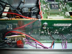

 HDMIがインターフェースの主流になりつつある中、既存のシステムへの接続手段は充実しているとは言い難く、特にプリ出力があるAVアンプは巨大で場所を取る事もあり、それの導入は断念せざるを得ませんでした。
 そこで、今回、最小サイズのAVアンプで、且つ、C/Pも優れている Onkyo SA-205HDX を HDMI→マルチチャネルアナログ変換器に改造し、隘路であった大きさの課題を解決しました。
 これにより、各種のディジタルフォーマット入力にも対応し、省スペース、且つ、既存システムで、(HDレコーダ等)HDMIインターフェースに依るサラウンド再生が可能となりました。
 SA-205HDXは幸いにも大変改造し易い構成となっており、P板等を外さずに必要な信号を取り出す事ができました。(出力はオペアンプでバッファしました)

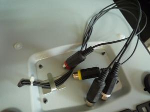

 又、筐体底板に穴が開いており、簡単に線を引出す事ができました。

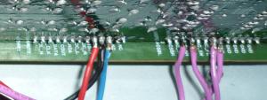

 参考までに取り出しの為に接続した端子部分の詳細です。

  2. takechanさん はじめまして
     接続した所を拡大掲載しました。端子の意味は開けるとシルク印刷で直ぐ分ります。設計者の良心に感謝です。
     ディジタル(シリアル)に付いてはそれらしき端子名が見えるのですが、未だ確認できていません。

     又、現行アナログ4chシステムを活かしたく、センターはフロントにミックス、SWは全chにミックスして出力させています。(センターもSWもSA-205の端子から取り出せますが、底板の穴径で6本は一寸きついです)
