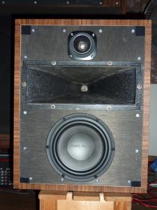

 3ウェイの小型スピーカーシステムを製作しました。
 使用ユニットはTechnics 5HH10 (8KHz~)、Onkyo HM500A-MK2 (650Hz~8KHz)、ParcAudio DCU-171PP (~650Hz)。
 板取は、 上記の詳細(PDF)
尚、近所の材木屋で材料・切断で2台分 \13650、切断精度が取れない配置なのでご注意を。
 外観は、 尚、巾 340mm、奥行き 340mm、高さ 400mm。 密閉型 37リットル。 板厚 15mm。 重さ 15Kg。
 サランネットを外して、
 内部は、 これに吸音材 (廃棄マットレスのウレタン) を詰め込み。
 ネットワークは Coral NT-32V (CX-77用) 改造し、回路は、 特性が素直でインピーダンス補正が不要なホーン故、ネットワーク設計は大変容易でした。
 周波数特性は、の如く、50Hz以下の低音再生が不足気味故、HIFI とは言い難いのですが、迫力がありながら繊細・リアル・無色透明なホーンサウンドの一端を楽しめました。
 尚、後にバスレフ型に改造し、低域不足を解消しました。
